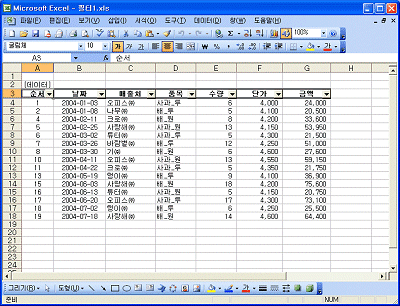

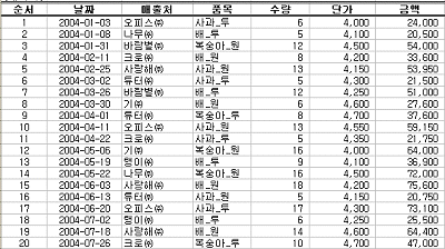

(사용버전: 엑셀 2003)아래는 예제 데이터 내용입니다.

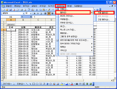

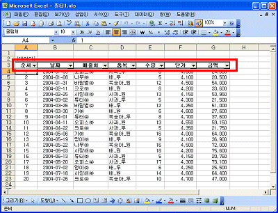

<1> 데이터 메뉴의 필터를 이용하여 자동필터를 설정합니다.
<2> 아래와 같이 필터링 단추가 나타나는 것을 확인하실 수 있습니다.

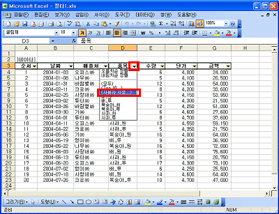

<3> 품목 중 '복숭아'라는 글자가 들어간 행을 삭제하려 합니다. 그러므로 품목에서
'복숭아'라는 글자가 들어간 행을 먼저 필터링 합니다.

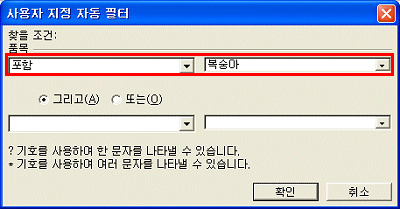

1) '품목'의 필티링 단추를 클릭하고 사용자 정의를 선택합니다.
2) 사용자 지정 자동 필터 대화상자에서 찾을 조건의 품목에
'포함'을 선택하고 '복숭아'라고 입력합니다.

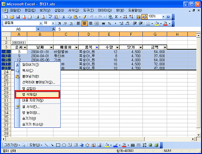

<4> 위의 <3>의 조건으로 필터링 하시면 아래와 같은 결과를 확인하실 수
있습니다. 그러면 <4>에서 필터링 된 행을 모두 선택하고 행 삭제 하시면 됩니다.
(아래 그림 참고)

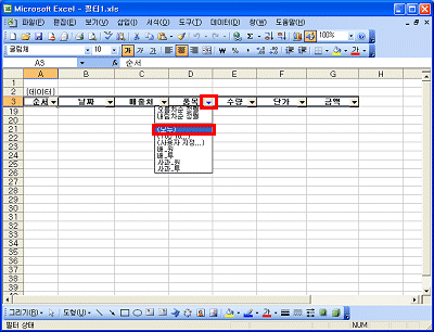

<5> 행 삭제 후 결과를 확인하기 위해 '품목' 필터링 단추를 클릭하여 모두를
<6> 필터링 되었던 '복숭아'가 포함되었던 데이터 만 삭제되고 나머지 데이터는 그대로 있는 것을
