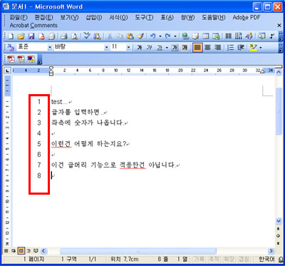

첨부파일을 보시면...글머리 기호를 숫자를 넣지 않았는데...문서 좌측 여백에 줄 번호가 자동으로 나옵니다. 이런 거 어떻게 하는지요?

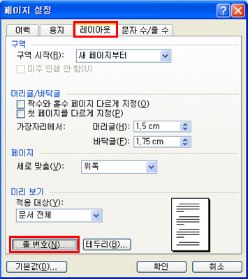

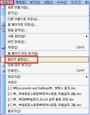

파일 - 페이지 설정
에서 레이아웃을 선택하면 하단에 줄 번호 버튼을 클릭하면 아마 줄 번호 추가가 선택 되어 있을 것입니다. 다시 한번 클릭해서 선택 제거 하면 됩니다.

<1> 파일 메뉴에서 페이지 설정을 선택합니다.
<2> 페이지 설정 대화상자에서 레이아웃 탭을 선택한 후 하단 부분에 줄 번호(N)버튼을 클릭합니다.

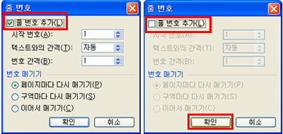

<3> 줄 번호 대화상자가 열립니다. 줄 번호 추가 선택란을 체크한 후 확인을 눌러줍니다. (제거를 할 경우에는 줄 번호 추가 선택을 해지하고 확인을 누릅니다.)

<5> 아래와 같이 워드 문서에 글을 입력하고 Enter키를 누르거나 줄을 바꿀 때마다 줄 제일 앞에 번호가 자동으로 매겨지는 것을 확인 하실 수 있습니다. (제거를 했을 경우에는 줄 앞에 줄 번호가 보이지 않습니다.)
