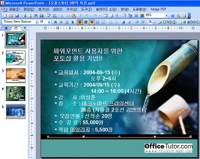

<1> 5개 슬라이드로 구성된 9월 교육 자료를 토대로 ‘오피스튜터
9월 특강’을 주제로 하여 슬라이드를 재구성하고자 합니다.

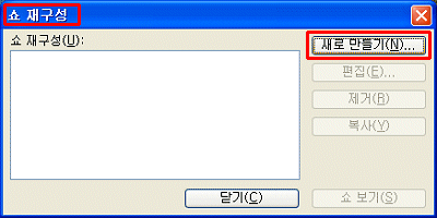

<2> 슬라이드 순서를 바꾸려면 쇼 재구성 기능을 이용하면 됩니다.
슬라이드 쇼-쇼 재구성을 선택합니다.

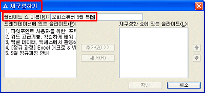

<3> 쇼 재구성 대화상자가 나타나면 새로 만들기 버튼을 클릭합니다.

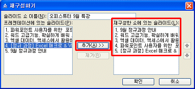

<4> 쇼 재구성하기 대화 상자가 새로 나타나면, 슬라이드 쇼 이름 항목에 이름(‘오피스튜터 9월 특강’)을
입력하고 ‘프레젠테이션에 있는 슬라이드’ 영역의 슬라이드 목록을 확인합니다.

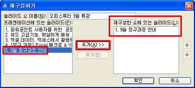

<5> 이제 ‘프레젠테이션에 있는 슬라이드’ 항목에 있는 5개 슬라이드를 재배치 하겠습니다. 처음 나타내고자 하는 ‘9월 정규과정 안내’ 슬라이드를
선택하고 추가 단추를 누르면 우측의 ‘재구성한 쇼에
있는 슬라이드’ 영역에 항목으로 항목이 추가됩니다.

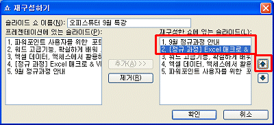

<6> 다음으로 '워드 특강'과 '파워포인트 특강',
'엑셀 특강', '[정규과정] Excel 매크로 & VBA' 순서로 추가를 합니다.
<7> 'Excel 매크로 & VBA' 과정은 정규 과정이므로,
1번에 있는 '9월 정규과정 안내'의 아래에 오도록 위치를 이동하려 합니다.
'Excel 매크로 & VBA'를 선택한 뒤 위로[▲] 버튼을 눌러 위치를 이동합니다.

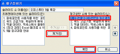

<8> 정규 과정과 관련된 설명은 9월 특강의 주제에 부합하지 않는 측면이 있어
1과 2를 삭제해 하기로
합니다. 1과 2를 각각 선택한 뒤 제거 버튼을 누르면 항목에서 삭제됩니다.
확인을 선택합니다.
※ 추가 버튼을 이용해 동일한 슬라이드를 여러 개 삽입할 수도 있습니다.

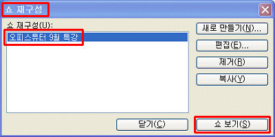

<9> 다시 쇼 재구성 대화 상자가 나타나면 이제까지 구성한 ‘오피스튜터 9월 특강’이라는
항목이 보입니다. 이를 선택한 뒤 우측 하단의 쇼 보기 버튼을 누릅니다.

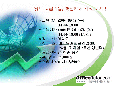

<10> 다음과 같이 쇼 보기가 진행되면서, 재구성 시 1번에 위치하였던 워드 특강 문서가 실행됩니다.
슬라이드 구성을 확인하고 발표 예행 연습을 합니다. 이 때 주의할 점은 일반적인 방법인 보기-슬라이드 쇼
할 경우 재구성한 순서대로 나타나지 않으므로, 재구성한 쇼 보기를 할 경우 반드시 슬라이드
쇼-쇼 재구성에서 쇼 보기 버튼을 눌러 실행하여야 합니다.

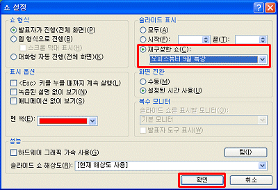

<11> 현재 슬라이드에서 간단히 슬라이드 쇼 단추나 보기-슬라이드 쇼를 눌러 바로
‘오피스튜터 9월 특강’ 내용이 실행되도록 하려면 별도의 설정을 해 주어야 합니다. 슬라이드 쇼-쇼 설정을 클릭합니다.
<12> 쇼 설정 창이 나타나면, 슬라이드 표시 영역에서 재구성한 쇼에 체크하고 쇼 구성 항목 중
‘오피스튜터
9월 특강’을 선택한 뒤 확인을 클릭합니다. 여러 개의 쇼 재구성을 만들어 두면, 상황에 맞는 슬라이드
구성을 이용할 수 있습니다.
