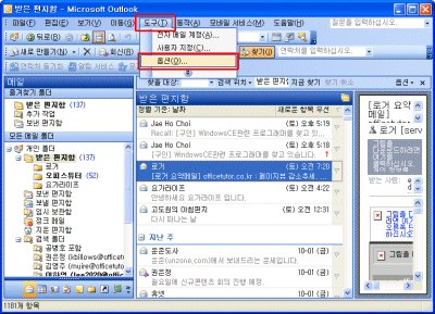

<1> Outlook을 실행한 후 도구-옵션 메뉴를 선택합니다.

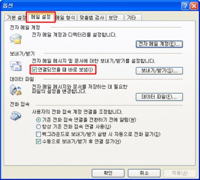

<2> 옵션 대화상자가 나오면 메일 설정 탭을 선택합니다. 보내기/받기 항목에서 연결되었을 때 바로 보냄 항목을 체크합니다.

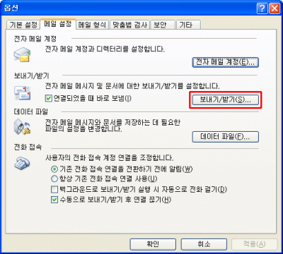

<3> 보내기/받기에 대한 시간을 설정하려면 보내기/받기 단추를 클릭합니다.

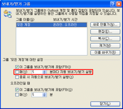

<4> 보내기/받기 그룹 대화상자에서 매 ?분마다 자동 보내기/받기 실행 항목을 체크한 후 시간을 설정합니다.
