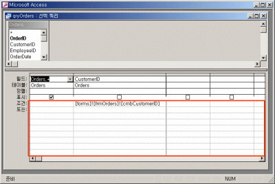

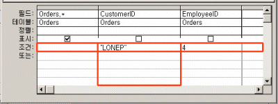

익히 보시던 쿼리 디자인 보기입니다. 아래 디자인 눈금에서 빨간 상자로 표시된 부분이 쿼리의 조건을 정의하는 부분이며 SQL구문에서 WHERE 이하와 동일합니다.
쿼리를 실행시키면 액세스는 어떻게 조건에 일치하지 않는 것을 걸러내게 될까요? 논리연산을 하여 빨간상자의 값이 False인 것을 누락 시키고 True인 레코드만을 선택하게 됩니다.

위와 같이 디자인 그리드에서 표현된 것은 SQL 구문에서 WHERE 이하의 CustomerID=”LONEP” AND EmployeeID=4와 같은 것입니다.
이러한 조건절 내의 하나의 조건 구문은 일단 비교연산을 거치게 됩니다. 일단 비교연산에 들어가면 반드시 하나의 비교대상값과 하나의 비교연산자와 하나의 비교값이 필요합니다. 당연하지만 종종 이 원칙을 까먹게 됩니다. 디자인 눈금에서 비교연산자를 생략하면 등호(=)로 비교연산하게 됩니다.
CustomerID 필드의 값이 “LONEP”인 레코드의 비교연산 결과는 “LONEP”=“LONEP”로 True가 될 것이고 나머지는 False가 될 것입니다. 마찬가지로 EmployeeID가 4인 것만 True가 되겠지요.
현재 비교되는 레코드의 두 필드값이 각각 “LONEP”와 5라면 각 조건의 비교연산 결과는 “LONEP”=”LONEP” 이므로 True와 5=4 이므로 False가 될 것입니다. 이 두가지의 값이 현재 논리곱(And)로 연결되어 있으므로 다음과 같이 논리연산이 될 것입니다.
True AND False
위의 연산결과는 당연히 False 이겠지요.
결국 WHERE 이하 전체의 논리연산 값은 False가 되고 이 레코드는 선택되지 못합니다.

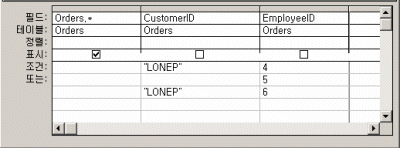

위와 같이 세 행의 조건이 있을 때 어떤식으로 연산이 이루어 질까요?
먼저 가로방향으로 논리곱(And) 연산을 하고 각각의 결과들을 세로방향으로 논리합(Or) 연산을 하게 됩니다.
현재 비교되는 레코드의 필드값이 각각 “UNENO” 와 5라고 가정합니다.
첫번째 행의 각 연산의 비교연산 결과는 False And False 이므로 논리곱 연산의 결과는 False입니다.
두번째 행의 연산결과는 5=5의 비교연산 결과가 True이고 조건이 하나만 있으므로 논리합 연산결과는 True입니다. 이 시점에서 레코드가 선택되고 다음 레코드로 넘어가겠지만 우리는 계속 해 보겠습니다.
세번째 행의 각 연산 결과는 False And False 이므로 연산결과는 False가 됩니다.
각각의 결과는 False Or True Or False로 결합 됩니다.
이 논리연산의 값은 True가 하나 있으므로 True가 되고 결국 WHERE 이하의 전체 논리연산 값은 True가 되어 이 레코드는 선택 됩니다.

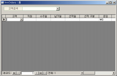

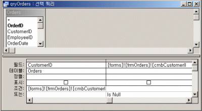

지난번 팁에서 위의 그림과 같이 조건값에 해당하는 콤보상자의 값이 아무것도 없을 때 아무것도 검색되지 않았습니다. 왜 일까요? CustomerID 필드에 빈 값이 없었기 때문에? 아닙니다.
컨트롤의 값이 비어 있으면 이 컨트롤의 Value는 Null이 됩니다.
조건절에서는 다음과 같이 될 것입니다.
CustomerID=Null
Null 값을 연산 할 수 있는 연산자는 오직 하나 is 비교 연산자 입니다. 이외의 모든 산술연산, 비교연산, 논리연산자 등은 모두 무시 되고 계산되지 않습니다.
즉 어느 필드에서 값이 Null값인 레코드를 찾으려면 필드 Is Null 로 조건절을 만들어 주어야 합니다. 해당 레코드의 필드값이 Null이면 True를 반환합니다. 쿼리 디자인 눈금에서는 Is Null을 입력하면 됩니다. Null이 아닌 레코드를 찾으려면 Is Not Null로 조건을 주면 됩니다. Not 연산자는 True를 False로 False를 True로 만들어 줍니다.
이제 콤보상자가 비어 있을 때는 모든 레코드를 보여주고 콤보상자에 값이 들어 있을 때는 그 값을 비교하여 해당하는 레코드만 보여 주고자 합니다.
SQL의 조건절로 먼저 생각해 보겠습니다.
일단 다음의 조건구문이 있어야 할 겁니다.
CustormerID=Forms!frmOrders!cmbCustomerID
그리고 콤보상자의 값이 비어있을 때, 즉 Null일 때는 모든 레코드를 보여 주려면? 논리합(Or)으로 결합해야 할 것입니다. 그리고 콤보상자의 값이 Null 이면 True 값이 되도록 비교연산문을 작성해 주면 앞의 조건문에 상관없이 True/False Or True가 되어 전체 논리연산값은 True가 되고 모든 레코드가 선택될 것입니다. 어떻게 하면 될까 한번 생각해 보십시요.
정답은 아래와 같습니다. 생각한 답과 일치하나요?
Or
Forms!frmOrders!cmbCustomerID Is Null
쿼리 디자인 눈금에서는 아래와 같이 작성하면 됩니다.

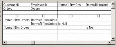

필드명 CustomerID EmployeeID cmbCust cmbEmpl
조건 눈금 cmbCust cmbEmpl
    cmbEmpl Is Null
  cmbCust     Is Null

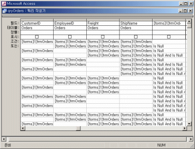

조건 눈금 cmbCust Or cmbCust Is Null cmbEmpl Or cmbEmp Is Null

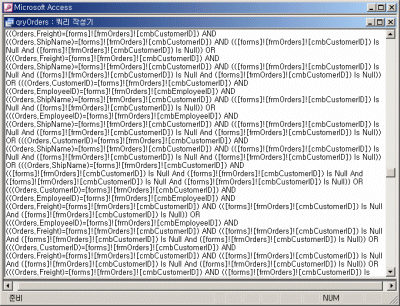

저장하고 쿼리 디자인 보기를 닫았다가 다시 열면 첫번째 형식처럼 바뀌어 진 것을 확인할 수 있습니다. 이런 방식으로 조건문을 작성하게 된다면 조건이 10개라도 착오 없이 생성할 수 있습니다. 다만 쿼리를 저장하고 다시 열면 무서운 광경을 보게 될 겁니다. 수 많은 조건 구문들의 압박…
SQL구문을 보아도 역시나 마찬가지…
제대로 검색을 할 수 있을까 걱정 됩니다.
