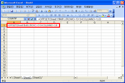

다음과 같은 테이블이 Sheet1에 데이터가 들어있다고 가정하겠습니다.
<1> 비어있는 시트의 A1셀에
=OFFSET(Sheet1!$A$1,(ROW()-1)*3+COLUMN()-1,0) 라고
입력합니다.

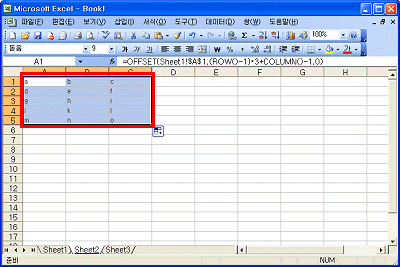

<2> A1셀의 수식을 C5셀까지 복사 합니다.
[수식 단계별 풀이]
한열에 입력된 데이터를 3개씩
끊어서 표시해야 하므로 A열, B열, C열에 차례대로 Sheet1 시트에 입력된 데이터가
대입되도록 ROW, COLUMN, OFFSET 함수를 사용하였습니다.
1단계) A1셀의 수식
해설) A1셀은 ROW(행): 1, COLUMN(열): 1이므로 이를 대입하면,
수식은 =OFFSET(Sheet1!$A$1,0,0)이 되므로 Sheet1 시트의
A1
셀의 데이터를 가져옵니다.
2단계) B1셀의 수식
해설) B1셀은 ROW(행): 1, COLUMN(열): 2이므로 이를 대입하면,
수식은 =OFFSET(Sheet1!$A$1,1,0)이 되므로 Sheet1 시트의 A1셀의 1행
아래인 A2
셀의 데이터를 가져옵니다.
3단계) C1셀의 수식
해설) C1셀은 ROW(행): 1, COLUMN(열): 3이므로 이를 대입하면,
수식은 =OFFSET(Sheet1!$A$1,2,0)이 되므로 Sheet1 시트의 A1셀의 2행
아래인 A3
셀의 데이터를 가져옵니다.
4단계) A2셀의 수식
해설) A2셀은 ROW(행): 2, COLUMN(열): 1이므로 이를 대입하면,
수식은 =OFFSET(Sheet1!$A$1,3,0)이 되므로 Sheet1 시트의 A1셀의 3행
아래인 A4
셀의 데이터를 가져옵니다.
이와 같이 ROW, COLUMN 함수를 사용하여 현재 위치에 따라 기존의 입력되어 있는
데이터를 순서대로 가져올 수 있습니다.
만약, 4열씩 끊어서 입력한다면 수식에서 3을 4로 수정하시면 됩니다.
=OFFSET(Sheet1!$A$1,(ROW()-1)*4+COLUMN()-1,0)
