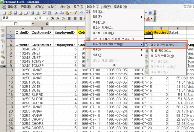

엑셀에서 데이터베이스 서버에 접근하여 원하는 데이터를 가져오려면
데이터, 외부 데이터 가져오기, 데이터 가져오기를 시행하여 수행 할 수 있습니다.

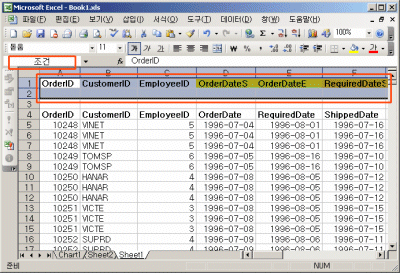

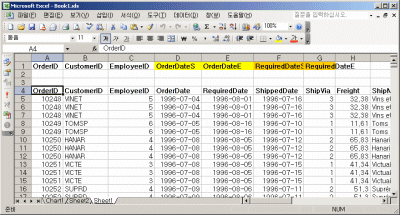

먼저 고급 필터의 조건 테이블처럼 조건 내용을 기입하여 필터링 정보를
줄 테이블을 아래와 같이 만듭니다. 그리고 그 범위에 이름을 정의해 둡니다. 예제는 조건이라는
이름을 주었습니다.

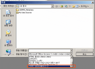

액세스를 열고 새 데이터베이스 파일을 만든 후 테이블 연결을
클릭합니다. 아래처럼 연결 대화상자가 열리면 파일형식 항목에서 ODBC 데이터베이스
()를 클릭합니다.

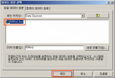

만들어 둔 파일 데이터 원본이나 컴퓨터 데이터 원본을 선택하고 확인
버튼을 클릭합니다.

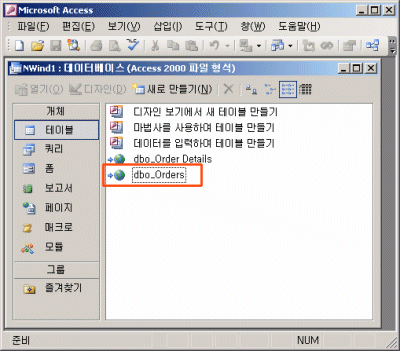

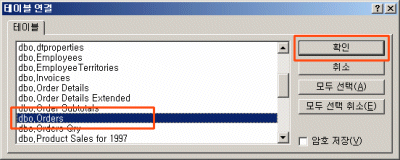

원하는 테이블이나 쿼리테이블을 선택하고 확인 버튼을 클릭합니다.
데이터베이스 서버의 테이블과 연결 되었습니다.

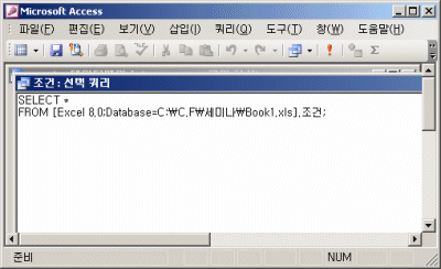

쿼리를 새로 생성하고 SQL 보기로 전환합니다.
다음과 같이 SQL구문을 작성합니다.
SELECT *
FROM [Excel 8.0;Database=C:\폴더명\파일명.xls].조건 |
위의 SQL문은 In-sentence에서 In이 생략된 형태입니다.

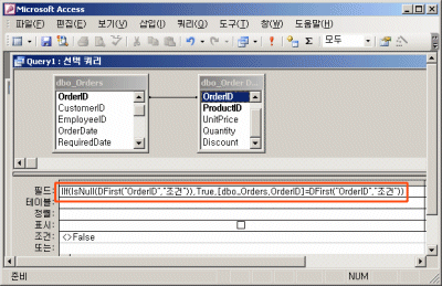

이제 조건에 의해 걸러지는 데이터를 생성하기 위해 아래처럼 쿼리를
작성합니다.
조건문의 내용은 다음과 같습니다. 한 필드의 조건입니다.
IIf(IsNull(DFirst("OrderID","조건")),True,[dbo_Orders.OrderID]=DFirst("OrderID","조건")) |
QBF를 설명할 때 소개한 방법과 동일합니다. 다만 폼의 컨트롤이름이
들어갈 부분에 DFirst("OrderID","조건")) 이와 같이 DFirst() 도메인
함수를 사용하였습니다.

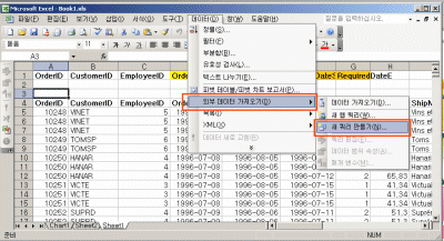

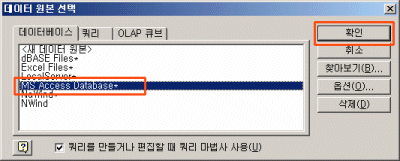

엑셀 파일을 열고 데이터, 외부 데이터 가져오기, 새 쿼리 만들기를 클릭합니다.
MS Access Database*를 더블 클릭합니다.
예의 만들어 둔 액세스 파일을 찾아 선택하고 확인 버튼을 클릭합니다.

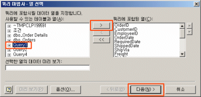

아래와 같이 테이블 및 쿼리테이블을 선택할 수 있는 상자가 열립니다. 아까 만들어 둔 쿼리를 선택하고 [ >
] 버튼을 클릭합니다.
다음
버튼을 눌러 계속 진행 합니다.

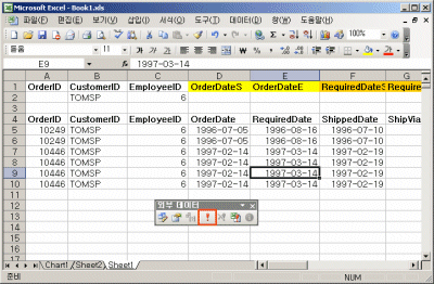

마지막으로 확인 버튼을 클릭하면 아래와 같이 데이터가 나타납니다.

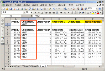

조건 범위에 조건을 주고 외부 데이터 도구 상자에서 느낌표 버튼을
클릭하면 아래와 같이 조건에 따라 필터링된 데이터만 나열 됩니다.
