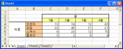

가령 다음과 같은 워크시트가 있는 경우를 상상해 보죠.
위의 예는 월별 제품별 판매수량을 기록한 것입니다. 2월의
모뎀판매량을 구하려면 어떻게 할까요? 간단합니다. [묻고 답하기]에 질문을 올리면 엑셀의 고수들이
항상 해결해줍니다. 그것도 꽁짜로… 그러나 내 머리를 잠 잘 때 베개 위에 올려두는 역할로만 끝낼
수는 없습니다.
위의 간단한 문제는
INDEX()함수와 MATCH()함수를 이용하여 해결할 수 있습니다. INDEX()함수는
주어진 영역에서 행과 열을 주어 데이터를 찾는 역할을 합니다.
INDEX(array, row_num, column_num)
즉 위의 워크시트에서 데이터 영역인 $C$4:$F$7 셀
영역에서 2번째 행, 2번째 열을 찾으면 2월의 모뎀판매수량이 됩니다.
=INDEX($C$4:$F$7,2,2)=45
모뎀이
$C$4:$F$7 셀 영역에서 2번째 행에 있고 $C$4:$F$7 셀 영역에서 2월이 두번째 열에
있다는 것을 어떻게 알아 낼까요? 그것은 MATCH()함수가 해야할 일입니다. MATCH()함수는
주어진 값을 영역에서 찾아 상대적인 위치를 돌려줍니다.
MATCH(lookup_value, lookup_array, match_type)
즉 ‘2월’은 $C$3:$F$3 셀 영역에서 2번째 위치합니다.
함수로 플어 사용해보면 다음과 같죠.
=MATCH("2월", $C$3:$F$3, 0)
=MATCH("2월", {"1월","2월","3월","4월"}, 0)
=2 |
모뎀 역시 같은 방식으로 상대적인 위치를 찾아
냅니다.
=MATCH("모뎀", $B$4:$B$7, 0)
=MATCH("모뎀", {"프린터";"모뎀";"스캐너";"플로터"}, 0)
=2* 참고: 셀에 수식을 입력한 후 수식 입력줄에서 $B$4:$B$7를 선택하고
F9 키(재계산)를 누르면
{"프린터";"모뎀";"스캐너";"플로터"} 형태로 풀이됩니다 |
그래서 위의 3개의 수식을 조립해보면 다음과 같습니다.
=INDEX($C$4:$F$7, MATCH("모뎀", $B$4:$B$7, 0),
MATCH(MATCH("2월", $C$3:$F$3, 0),0))
=INDEX({10,34,12,43;22,45,31,21;9,20,12,15;3,2,5,4},
MATCH("모뎀",{"프린터";"모뎀";"스캐너";"플로터"},0),
MATCH("2월",{"1월","2월","3월","4월"},0))
=45 |
