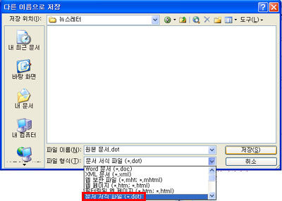

<2> 불러온 문서를 파일 - 다른 이름으로 저장에서
파일형식을 문서 서식 파일(*.dot)로 지정한 후 저장을 해줍니다.

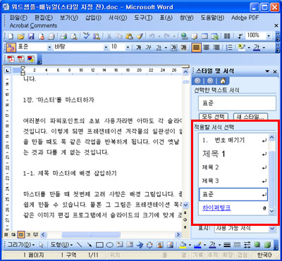

<3> 스타일이나 서식이 지정이 되어 있지
않은(스타일이나 서식을 적용시키고자 하는) 문서를 엽니다.

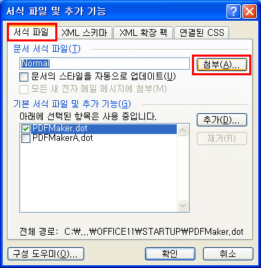

<4> 도구 메뉴에서 서식 파일 및 추가 기능을
<5> 서식 파일 및 추가 기능 대화상자가 열립니다. 서식파일
탭에서 문서 서식 파일 항목에 첨부 단추를 클릭합니다.

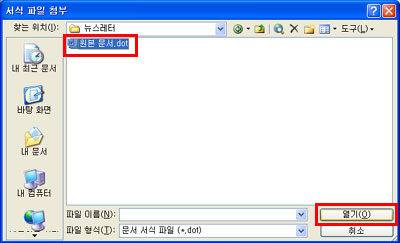

<6> 문서 서식 파일(*.dot)로 저장되어 있는 원본 문서.dot파일을
선택한 후 열기 단추를 클릭합니다.

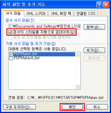

<7> 서식 파일 및 추가기능 대화상자에서 파일이 첨부 된 것을 확인 할 수
있으며 문서의 스타일을 자동으로 업데이트 란에 체크를 하고 확인 단추를

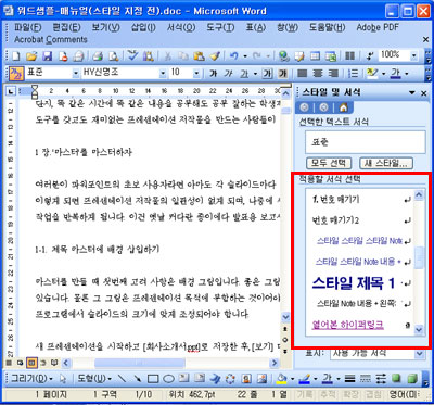

<8> 아래와 같이 스타일 적용이 되어 있지 않았던 문서에 기존에 다른 문서에 저장되어
있던 모든 스타일 서식이 적용이 된 것을 확인 할 수 있습니다.
