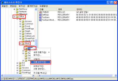

  STEP>레지스트리에서 초기화하기
메시지 내용에 들어가는 서명을 작성할 때 자신의 연락처를 파일을 첨부하여 메일로 보내기 할 수 있습니다.
<1> 실행되어 있는 워드 프로그램을 종료합니다.
<2> Windows 시작 메뉴에서 실행을 누른 후 열기 입력란에 regedit를 입력하고 확인 단추를 클릭합니다.
<3>해당 폴더를 두 번 눌러 아래의 키를 찾습니다.
HKEY_CURRENT_USER\Software\Microsoft\Office\9.0\Word\Data
<4> Data 폴더를 선택하고 마우스 오른쪽 단추를 눌러 목록에서  이름 바꾸기를 선택합니다.
<5>
Data 폴더의 새 이름을 Data_old 로 입력하고 Enter 키를 누릅니다.
<6> 레지스트리 편집기 대화상자를 종료한 후 워드를 다시 실행합니다.
