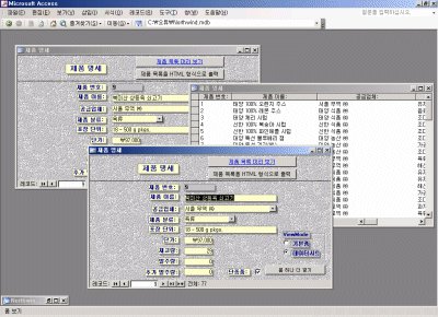

우리는 보통 폼을 열 때 DoCmd.OpenForm 매크로를
이용합니다. 일반적인 방법은 아니지만 폼 클래스의 인스턴스를 생성함으로써 폼을 열 수도 있습니다.
위의 그림은 두 개의 똑 같은 폼과 하나의 다른 폼을 연 것으로 보이지만 사실은 모두 하나의 폼입니다.
원리적인 부분은 차후 클래스를 다룰 때 상세히 설명하기로 하고 오늘은 클래스가 무엇인지 이해하는 차원에서
위와 같이 자신을 다시 호출하는 방법에 대해 소개 하겠습니다.

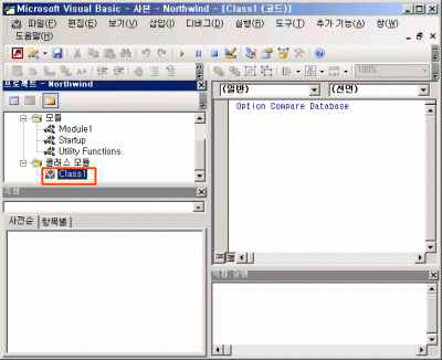

클래스를 생성하려면 클래스 모듈을 이용해야 합니다. 클래스 모듈을
생성하려면 메뉴에서 삽입, 클래스 모듈을 차례로 클릭하면 됩니다. 아래와 같이 클래스 모듈이 생성 됩니다.
아이콘만 다르고 표준 모듈과 달라 보이지 않습니다. 그렇지만 왠지 생소합니다. 하지만 어색하고 어렵게 느끼실
필요 없습니다.
어느 정도 폼이나 보고서를 사용해 보신 분이라면 이미 무수히 클래스 모듈을 사용해 오셨기 때문입니다.
폼의 이벤트 프로시저가 있는 폼 모듈이 바로 클래스 모듈입니다.

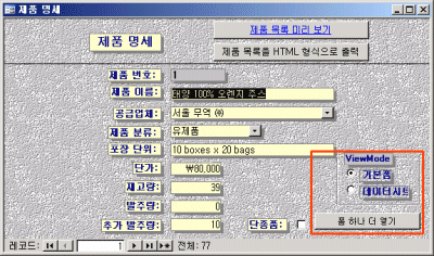

NorthWind의 원래 폼에서 상자 부분에 컨트롤을 추가 했으며 폼 하나 더 열기 버튼의
클릭이벤트는 아래와 같습니다.

폼의 열리는 위치가 이전 폼과 같기 때문에 겹쳐 집니다. 제목
표시줄을 클릭하여 폼의 위치를 옮기면 이전 폼이 나타납니다.
또한 개체 변수가 하나 뿐이기 때문에 최초의 폼에서 만들 수 있는
인스턴스는 하나 뿐입니다. 다시 버튼을 클릭하면 이전 인스턴스의 클래스 참조가 사라지고 인스턴스는 없어지면서
새로운 인스턴스가 발생합니다. 즉 하나의 폼만 만들어지게 됩니다.
여러 개의 개체변수를 사용하면 여러 개의 같은 인스턴스를 생성할 수 있습니다.
예제의 경우는 새롭게 생성된 인스턴스가 자체로 하나의 개체변수를 가지고 있으므로 새로 만들어진 폼은 또
하나의 같은 폼을 열 수 있습니다. 끝없이 인스턴스를 생성할 수 있지요.
열린 폼들의 이름은 모두 같습니다.
