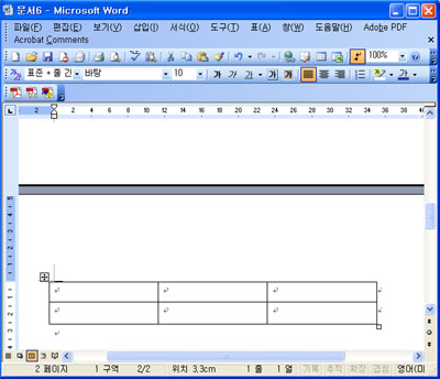

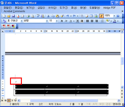

<1> 페이지가 넘어간 다음 페이지에 표를 삽입하면 아래와 같이
Enter공간이 남아 있습니다.

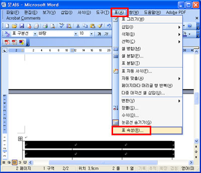

<2> 표를 선택한 후
표 메뉴에서 표 속성을 선택합니다.

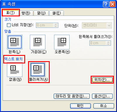

<3> 표 속성 대화상자가 열립니다.
표 탭에서 텍스트 배치 항목 중 둘러싸기를 선택한 후 위치
단추를 선택합니다.

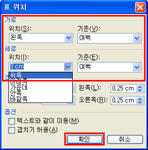

<4> 표 위치 대화상자에서 가로 항목에서는 위치를
왼쪽, 세로 항목에서는 위쪽, 기준은 둘 다
여백으로 설정을 한 후 확인 단추를 클릭합니다.

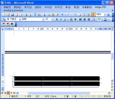

<5> 아래와 같이 Enter공간이 남아있지 않은 것을 확인 하실 수

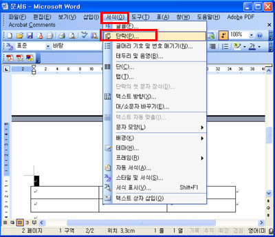

다음과 같은 방법으로 설정을 해줍니다. <1> Enter 공간을 선택한
후 서식 메뉴에서 단락을 선택해 줍니다.

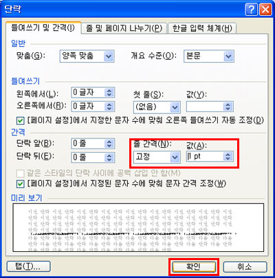

<2> 단락 대화상자에서 간격 항목에
줄 간격은 고정, 값은 1Pt로 지정을
해줍니다.
<3> 아래와 같이 Enter공간이 남아 있지 않은 것을 확인 하실
수 있습니다.
