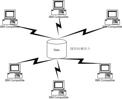

여러 사람이 동시에 사용하는 데이터베이스라면 데이터베이스
파일은 반드시 여러 사람이 동시에 접근 가능한 위치에 있어야 합니다. 액세스 데이터베이스의 경우
네트워크 상의 특정한 부분에 데이터베이스가 위치함으로써 이러한 문제를 해결하고 있습니다.
다음 그림은 다중 사용자 환경에서 데이터베이스의 위치를
나타냅니다. 그림에서 보듯이 네트워크상의 어떤 사용자라도 해당하는 데이터베이스에 접근할 수 있어야
합니다. 이러한 구조를 사용함으로써 데이터베이스는 항상 최신의 데이터를 가지고 있는 것을 보장받을 수
있으며 여러 사용자가 동시에 데이터에 접근 할 수 있습니다.

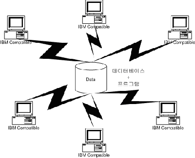

1) 전체 액세스 데이터베이스 공유하기
전체 액세스 데이터베이스라고 하는 것은 액세스 데이터베이스의
구성 요소 전부, 즉 테이블이나 쿼리 개체뿐만 아니라 폼, 보고서, 모듈 등의 모든 개체를 다 가지고
있는 데이터베이스 파일을 말합니다. 이러한 전체 액세스 데이터베이스를 네트워크 서버나 공유 폴더에
저장할 수 있습니다. 이러한 방법을 사용하면 모든 사용자들은 네트워크상의 액세스 파일을 실행함으로써
데이터베이스에 접근할 수 있습니다. 모든 사용자들은 데이터를 공유하는 것뿐만 아니라 폼, 보고서,
쿼리, 모듈을 공유하게 됩니다. 그렇지만 이 방법은 네트워크에 과부하를 줄 가능성이 있습니다.
네트워크에 과부하를 주는 것에 대해서는 조금 후에 설명하겠습니다.

전체 사용자가 3~5명 수준이라면 첫 번째 방식인 전체 액세스 데이터베이스 공유하기를
이용해도 큰 무리가 없습니다. 두 번째 방법인 액세스 데이터베이스의 테이블만 공유하기
방식을 이용하면 성능 향상을 체감할 수 있으나, 구현 방법이 그리 쉽지는 않습니다.
다음 데일리팁에서는 두 번째 방법인 액세스 데이터베이스의
테이블만 공유하기 방식을 이용하여 데이터베이스를 분할 / 공유하는 방법에 대해서 알아보겠습니다. 이번
데일리 팁에서는 첫 번째 방법인 전체 액세스 데이터베이스 공유하기를 이용하는 것에 대해서만 간단히
알아보겠습니다.
전체 액세스 데이터베이스를 공유하기 위해서는 단순히 해당하는
액세스 파일을 네트워크 드라이브 상의 공유 폴더에 이동시키는 것으로 모든 구현 및 설정이 끝납니다.
여기서 주의할 것은 해당하는 네트워크 드라이브 상의 공유 폴더에 읽기 및 쓰기 권한이
있어야 데이터베이스 공유가 원활하게 이루어 지게 된다는 점입니다.
엑셀 파일의 경우 한 사람이 파일을 열고 있으면 다른 사람이
해당하는 파일을 읽기 전용으로 밖에 열지 못하지만, 액세스 같은 경우는 특수한 기능이
있어 여러 사람이 동시에 하나의 파일을 읽고 쓸 수 있게 설계되어 있으며, 이 기능을 이용한 것이
바로 첫 번째 방법인 전체 액세스 데이터베이스 공유하기 방법입니다.
