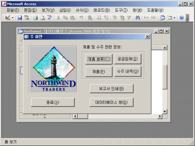

<1> 예제 파일을 엽니다. 예제 파일은 오피스를
설치하면 기본으로 포함되어 있는 Northwind 라는 데이터베이스입니다.

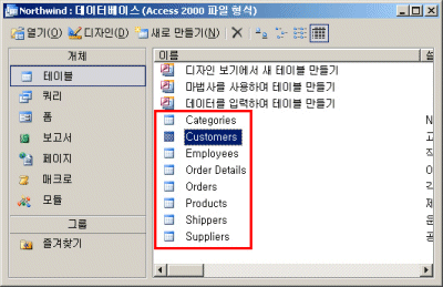

<2> 주 화면을 닫고 데이터베이스 창을
살펴봅니다. Categories에서 Suppliers 테이블까지를 분할해야 합니다. 이
때 테이블 왼쪽에 있는 아이콘의 형태를 잘 살펴보기 바랍니다.

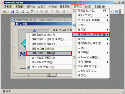

<3> 테이블을 분할하기 위해 메뉴에서
도구-데이터베이스 유틸리티-데이터베이스 분할을 차례로 클릭합니다.

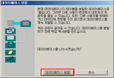

<4> 데이터베이스 분할 마법사가
가동됩니다. 주의사항을 잘 읽어본 후 데이터베이스 분할 버튼을 클릭합니다.

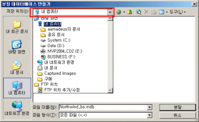

<5> 데이터가 저장될 파일의 위치를 지정하는
대화상자가 나타납니다. 원래는 이 화면에서 파일 이름 창에 파일의 이름을 지정하면 데이터베이스 분할이
자동으로 완성됩니다. 하지만 여기에서 주의해야 할 것이 있습니다.

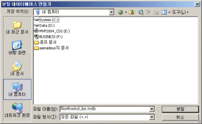

<6> 저장 위치 콤보상자를 클릭해 보면
기본값으로 보이는 경로가 로컬 경로입니다. 로컬 경로라는 것은 내 컴퓨터 안에 있는 파일의 위치를
가리키는 것입니다. 이렇게 해서 데이터베이스를 분할하게 되면 내 컴퓨터에서는 데이터베이스 공유가 되는
것처럼 보이지만, 프로그램 파일(테이블을 제외한 액세스 개체가 모여있는 파일)을 다른 컴퓨터에서
실행하게 되면 데이터베이스 공유가 되지 않습니다.

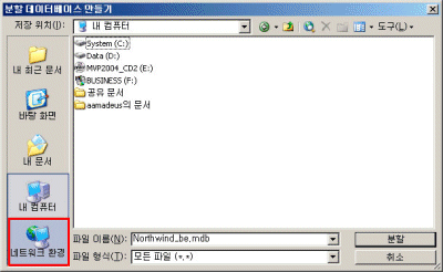

<7> 네트워크 환경 버튼을 클릭하여 로컬 경로가
아닌 네트워크 경로로 저장해야 합니다.

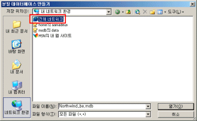

<8> 네트워크 환경 버튼을 클릭하면 다음 그림과
같이 표시됩니다. (Windows 98 혹은 Windows ME 사용자는 다르게 나타날 수 있습니다.
필자는 Windows XP 에서 작업하였습니다.) 여기에서 전체 네트워크를 클릭하여
네트워크상의 경로를 찾아갑니다.

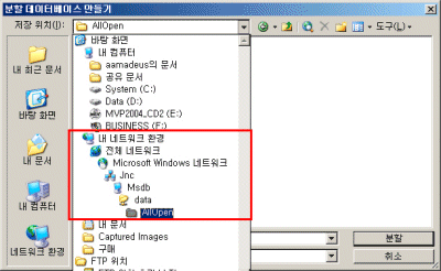

<9> 필자의 환경에서 네트워크 경로를 찾아
들어간 화면입니다. Microsoft Windows 네트워크에서, 작업그룹은 JnC 이며, 서버가
되는 컴퓨터는 MSDB 이고, 공유 폴더는 data 하위의 AllOpen 이라는 폴더입니다.

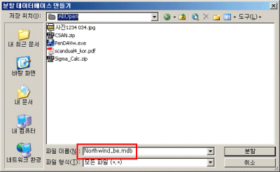

<10> 마지막으로 파일 이름 상자에 테이블이
저장될 액세스 파일의 이름을 지정하고 분할 버튼을 클릭하면 됩니다.

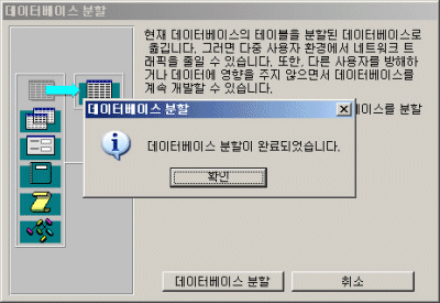

<11> 데이터베이스 분할이 완료되었다는 메시지가
표시됩니다.

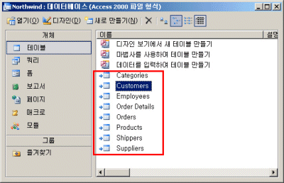

<12> 데이터베이스 분할이 완료된 후의 테이블
모습입니다. 앞서 살펴보았던 테이블 아이콘과 형태가 조금 달라졌습니다. 이것은 연결된 테이블을
가리키는 아이콘 모양입니다.
