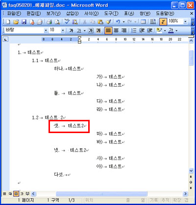

<1> 워드 문서에서 다단계번호 매기기를 하려고 합니다.<2> '1.2 테스트2' 다음 목록 단계가 '셋. 테스트2' 로 단계가
매겨집니다. '셋. 테스트2' 아닌 '하나. 테스트 2'가 나오게 하려고 합니다.

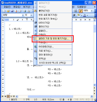

<3> '셋. 테스트2'에 해당되는 단계에서 마우스 오른쪽 버튼을 클릭,
글머리 기호 및 번호 매기기를 클릭합니다.

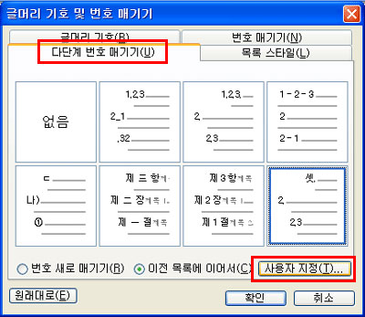

<4> 글머리 기호 및 번호 매기기 대화상자에서 다단계
번호 매기기 탭을 클릭합니다. 현재 지정되어 있는 다단계 번호 목록이 기본으로 선택되어져 있습니다.
사용자 지정 단추를 클릭합니다.

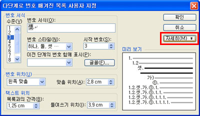

<5> 다단계로 번호 매겨진 목록 사용자 지정 대화상자에서 자세히
버튼을 클릭합니다.

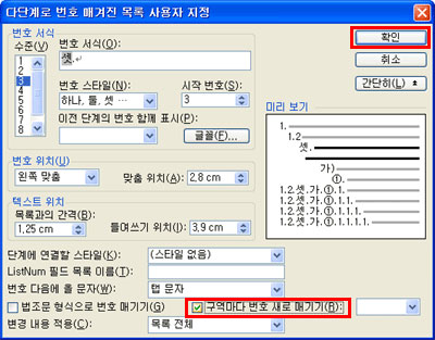

<6> 구역 마다 번호 새로 매기기 옵션을 선택한 후
확인 버튼을 클릭합니다.

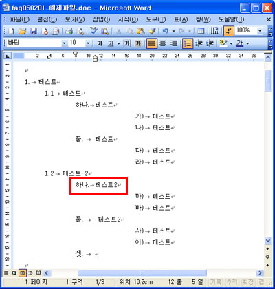

<7> 아래와 같이 단계가 수정된 것을 확인하실 수 있습니다.
<8> '셋 테스트 2' 다음 목록 단계가 '마)' 가 아닌 '가)' 로
나오게 할 경우도 해당되는 단계에서 똑 같은 방법으로(3번~6번) 진행을 하면 됩니다. |
