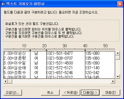

텍스트 가져오기 마법사가 작동할 것입니다. 마법사의 첫 단계에서는 가져올 텍스트 파일이 어떤
형태로 작성되어 있는지 선택합니다. 구분자를 이용해서 작성된 파일이라면 구분 - 각 필드를
구분하는 쉼표나 탭 등의 문자를 사용 옵션을 선택하고, 고정 너비 방식으로 작성된 파일이라면
고정 너비 - 열에서 각 필드 사이의 공백을 사용하여 위치를 맞춤 옵션을 선택합니다.
