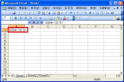

<1> A1셀에
2004-12-31 이라고 입력합니다.
