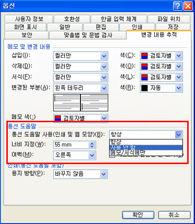

<6> 도구 메뉴에서 옵션을
<7> 옵션 대화상자에서 변경
내용 추적 탭을 선택합니다.
<8> 풍선 도움말 항목에서 풍선 도움말
사용(인쇄 및 웹 모양) 선택 사항 중 사용 안 함을 선택 해 줍니다.
<9> 메모 및 변경 내용 항목에서 삭제 선택
사항 중 취소선으로, 색은 빨간색으로 선택합니다. 변경 내용 표시를 원하는
다른 것들도 나타내고자 하는 항목들을 선택 합니다.
<10> 아래와 같이 풍선 도움말이 사라지고,
삭제를 표시 해 주는 빨간색 취소선과 다른 지정해준 선택 사항으로 변경 내용이 표시 되는 것을 확인
하실 수 있습니다.
