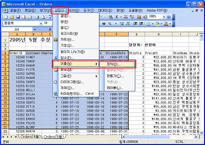

<1> 데이터가 작성된 엑셀 파일을 엽니다.
<2> 원하는 시트에서 액세스로 가져갈 영역을 범위 설정한 후 삽입-이름-정의
메뉴를 선택합니다.
<3> 이름 정의 대화 상자가 나타나면 사용할 범위 이름을 입력한 후 추가
단추를 클릭합니다. 닫기 단추를 클릭합니다.

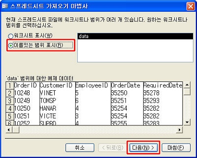

<11> 스프레드시트 가져오기 마법사가 작동되는 것을 볼 수 있습니다.
<12> 첫번째 단계에서는 특정 영역의 데이터만 가져오기 위해서 이름있는 범위 표시
옵션을 선택합니다.
<13> 이전에 이름 정의해둔 목록이 나타나는 것을 볼 수 있습니다. 이와 같이 미리 가져올
데이터 영역에 범위 이름을 정의해두면 손쉽게 원하는 영역의 데이터만을 가져올 수 있습니다.
