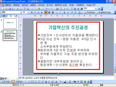

<1> 파워포인트를 실행한 후 새 슬라이드를 열기한 후 텍스트 슬라이드를 선택하고 다음과
같이 텍스트 개체에 내용을 입력합니다.

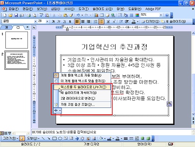

<2> 다음과 같이 텍스트 슬라이드에 글자를 입력하는 경우 텍스트 상자 안에 글자가 넘치게 되면 자동으로 자동 맞춤
옵션 아이콘이 나와서 글자크기를 조정해줍니다.

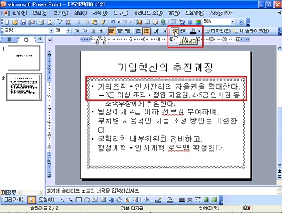

<3> 텍스트 슬라이드에 글자를 입력한
경우 수준을 한단계 내리려면 Tab키 또는 서식 도구 모음에서 들여쓰기
아이콘을 선택합니다. 수준을 한단계 올리려면 Shift+Tab 또는 서식 도구 모음에서
내어쓰기 아이콘을 선택합니다.

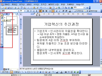

<4> 보기 메뉴에서 도구모음-개요를 선택하면 왼쪽에
개요 도구모음이 나타나며 수준 내리기, 수준 올리기 아이콘을 이용해서 들여쓰기와 내어쓰기를 할
수도 있습니다.

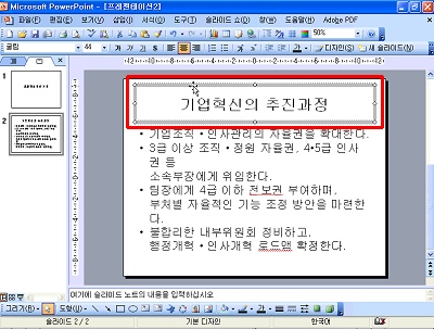

<5> 개체 틀을 삭제할 경우 선택하고 Delete키를 누르면 글자만 삭제됩니다. 다시 한번 개체 틀이
선택되어 있는 상태에서 Delete키를 누르면 이제 개체 틀이 삭제됩니다.

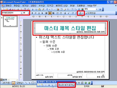

<6> 개체 틀 서식을 변경하기 위해서 보기 메뉴에서 마스터-슬라이드 마스터를 선택한 후 개체
틀을 선택하고 글꼴체, 글꼴크기, 글꼴 색상을 변경한 후 마스터 보기 닫기 단추를 눌러 빠져 나옵니다.
