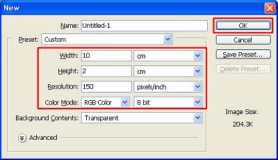

<1> 포토샵에서 File-New 메뉴 (단축키: Ctrl+N) 를
<2> 표시되는 New 대화 상자에서 아래와 같이 설정하고 OK 버튼을
- Width: 10 cm, Height: 2 cm,
Resolution: 150 pixel/inch
- Mode: RGB Color, Contents: Transparent |
<3> 지정된 크기대로 아무 것도 없는 투명한 상태의 새 이미지가 생성됩니다.

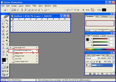

<4> 이제 기본 Shape을 만들어보겠습니다. Toolbox에서 Shape 버튼을
드래그하고 표시되는 메뉴에서 Rounded Rectangle Tool을 선택합니다.

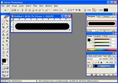

<5> Options 바에서 Radius 입력 상자에 '35px'를
입력합니다. 이 크기는 모서리의 둥근 부분의 반지름을 설정하는 것입니다.
<6> 그림 창에서 드래그 앤 드롭으로 모서리가 둥근 직사각형을 그립니다. 색상은 현재 Tool
box의 Set foreground color가 칠해지는데 이번 연습에서는 아무 색이나 상관없습니다.

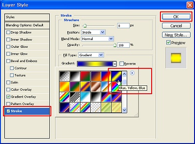

<3> 이번에는 테두리를 설정해보도록 하겠습니다. 대화상자 왼쪽의
Styles 목록에서 맨 아래쪽에 있는 Stroke를 클릭하고 오른쪽의 Stroke
옵션에서 아래와 같이 설정합니다.
| - Size: 8px, Position: Inside,
Fill Type: Gradient |
<4> Gradient 드롭다운 메뉴에서 Blue,
Yellow, Blue를 클릭합니다.

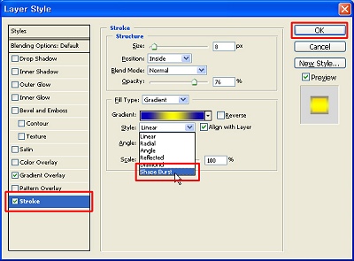

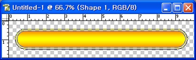

<5> Stroke의 두께가 8픽셀이 되고, Gradient가
칠해집니다. Style 드롭다운 메뉴에서 Shape Burst를 클릭합니다. 이렇게 되면
Gradient가 옆으로 칠해져 좀 더 예쁜 형태가 됩니다.

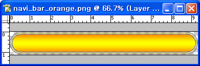

<6> OK 버튼을 클릭합니다. 이미지 창에 아주 예쁜 네비게이션이 만들어졌습니다.

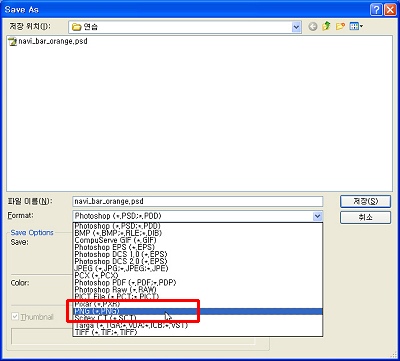

<3> 문제는 포토샵의 기본 파일 형식인 PSD는 파워포인트에서 삽입할 수 없다는 점입니다.
따라서 삽입할 수 있는 그림 형태로 변환해야 하는데, 지금 이미지처럼 배경이 투명한 정보까지 저장하려면 PNG
형식으로 저장하는 것이 좋습니다. File-Save As 메뉴 (단축키: Shift+Ctrl+S)
를 선택합니다.
<4> 표시되는 대화 상자의 Format 드롭다운 메뉴를 열고 PNG (*.PNG)를
선택한 후, 저장 버튼을 클릭합니다.
<5> PNG 옵션 대화 상자에서 OK 버튼을 클릭합니다.
