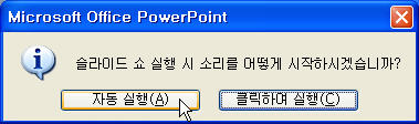

<4> 현재 슬라이드에서 자동으로 실행되도록 할 것인지, 아니면 소리 아이콘을 클릭해야 소리가 재생되도록 할 것인지를
묻는 대화상자가 표시됩니다. [자동 실행] 버튼을 클릭합니다.

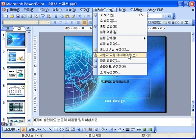

<5> 현재 슬라이드에 소리 파일이 삽입되고 소리 아이콘이 표시됩니다. 현재 소리 아이콘이선택되어 있는
상태에서[슬라이드 쇼]-[사용자 지정 애니메이션] 메뉴를 선택합니다.

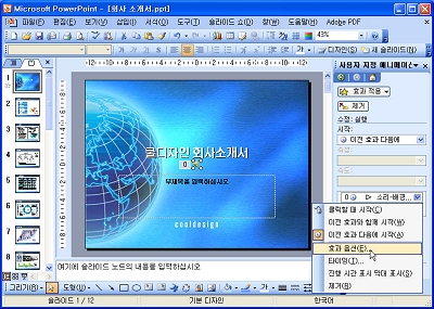

<6> [사용자 지정 애니메이션] 작업창에서 소리 항목의 메뉴를 열고 [효과 옵션]을 선택합니다.

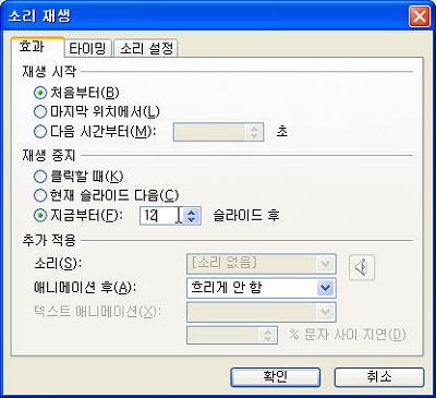

<7> [소리 재생] 대화상자 [효과] 탭의 [재생 중지] 영역에서 [지금부터]를 선택하고 오른쪽 입력상자에 슬라이드
수를 입력합니다. 만약 슬라이드 쇼동안 계속해서 소리가 나오도록 하고 싶다면 슬라이드 수보다 더 많은 숫자를
입력하면 됩니다. [확인] 버튼을 클릭합니다.

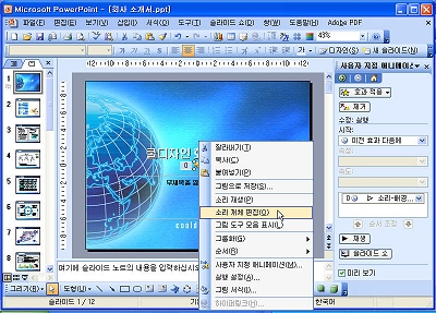

만약 소리를 계속 반복하고 싶다면 슬라이드에서 소리 아이콘을 마우스 오른쪽 버튼을 클릭하고 표시되는 단축 메뉴에서
[소리 개체 편집]을 선택합니다. [소리 옵션] 대화상자에서 [반복 재생] 옵션을 선택합니다.
![](http://www.officetutor.co.kr/newsletter_2005/ofctutor/images_news/faq050607_s5.jpg)
만약 슬라이드 쇼 동안에 소리 아이콘을 감추고 싶다면 이 대화상자에서 [슬라이드 쇼 동안 소리 아이콘 감추기]
옵션을 선택합니다.
