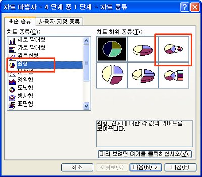

<2> 데이터 범위를 선택한 후 표준 도구 모음에서 차트 마법사 아이콘을
<3> 차트 마법사 대화상자가 나오면 원형을 선택하고 차트 하위종류에서
원형 대 원형 차트를 선택합니다.

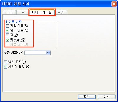

<8> 데이터 계열 서식 대화상자가 나오면 데이터 레이블
탭에서 항목이름과 백분율 항목을 체크합니다.
<9>차트에 항목이 표시되면 더블클릭하여 글꼴체와 글꼴 크기를 지정합니다.

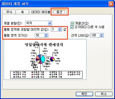

<11> 데이터 계열 서식 대화상자가 나오면 옵션
탭을 선택합니다.
<12> 둘째 영역에 포함할 마지막 값을 4에서
3으로 변경하고, 둘째 영역 크기를 75에서 50으로
변경합니다.
<12> 둘째 영역의 크기와 분할 개수가 변경되었음을 확인할 수 있습니다.
