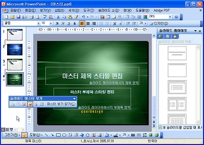

<2> 마스터 편집 모드로 전환됩니다. 현재 문서에는 이미 슬라이드 마스터와 제목
마스터가 만들어져 있습니다. 이 상태에서 두 번째 마스터를 만들고 싶다면 새 마스터를 만들어 서식을 변경하는 것보다
기존 마스터를 복제해 배경만 바꾸는 것이 더 좋습니다. 삽입-슬라이드 마스터 복제 메뉴를 선택합니다.

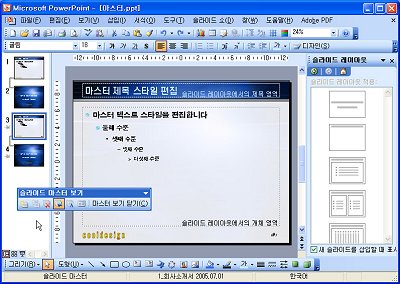

<3> 선택된 마스터와 똑같은 한 쌍의 마스터가 복제됩니다.
<4> 새 마스터를 원하는 대로 바꿉니다.

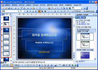

<6> 방금 만든 두 번째 마스터를 특정 슬라이드에 적용해보도록 하겠습니다. 서식-슬라이드
디자인 메뉴를 선택합니다.
<7> 슬라이드 디자인 작업창의 이 프레젠테이션에 사용된 서식 파일
목록에 두 개의 마스터 미리 보기를 볼 수 있을 것입니다. 우선 마스터를 적용할 슬라이드를 선택합니다.
Shift키를 누른 상태에서 슬라이드를 선택합니다.

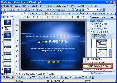

<8> 슬라이드 디자인 작업창에서 두 번째 마스터의 미리 보기 메뉴를 열고
선택한 슬라이드에 적용을 선택합니다.

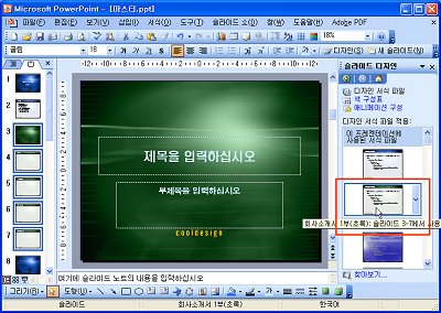

<9> 선택되어 있던 슬라이드에만 두 번째 마스터가 적용됩니다. 슬라이드 디자인
작업창의 두 번째 마스터 미리 보기에 마우스 포인터를 위치시키면 마스터의 이름과 이 마스터가 적용된 슬라이드의
번호가 표시됩니다. 그리고 상태 표시줄을 보면 현재 슬라이드에 적용된 마스터의 이름이 표시됩니다.
