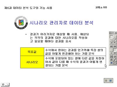

[참고-시나리오 관리자로 데이터 분석하기]
시나리오는 what-if 분석 (what-if 분석: 셀 값의 변경으로 워크시트의 수식 결과에 어떤 영향을
줄지 확인하기 위한 과정입니다. 예를 들면 상환 테이블에서 사용하는 이율을 여러 가지로 변경하여 지급액을 결정하는
작업이 있습니다.) 도구라고 하는 명령군의 일부입니다. 시나리오는 워크시트에서 저장하고 자동으로 바꿀 수 있는 값의
집합입니다. 시나리오를 사용하면 워크시트 모델의 결과를 예측할 수 있습니다. 여러 가지 값의 그룹을 만들어
워크시트에 저장한 다음, 새로운 시나리오로 전환하여 다른 결과를 볼 수 있습니다

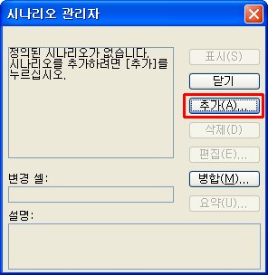

<3> 도구 메뉴에서 시나리오를 선택한 후 시나리오
대화상자가 나오면 추가 단추를 클릭합니다.

<9> 시나리오 관리자 대화상자에 등록이 되면
담요500장 시나리오를 선택한 후 표시 단추를 클릭합니다.
