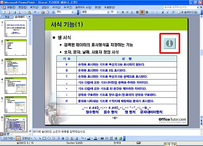

<1> 파워포인트를 실행한 후 슬라이드 그리기 도구
모음에서 도형-실행단추를 이용하여 도형을 삽입합니다.
<2> 슬라이드 쇼 메뉴에서 쇼 설정을 선택한 다음 쇼 설정
대화상자에서 대화형 자동 진행(전체 화면) 항목을 체크합니다.
<3> 슬라이드 쇼를 진행해서 Enter 또는 PgDn키를 눌러도 슬라이드가 이동되지 않는 것을 확인할
수 있으며, 슬라이드 이동시 실행단추를 클릭하면 이동되는 것을 확인할 수 있습니다.
