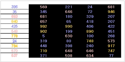

하지만 사용자 지정 서식에서도 56가지 색상을
사용할 수 있습니다. 다음 표를 보면, 글자색이 위의 8가지 색상이 아닌 것들로 되어 있지요? 이것은
별도의 글자색을 지정한 것이 아니라 사용자 지정 서식을 이용한 것입니다.
![](http://www.officetutor.co.kr/newsletter_2005/ofctutor/images_news/faq051102_s2.jpg)

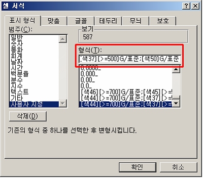

<1> 사용자 지정 서식을 설정할 범위를 선택하고 서식-셀
메뉴를 선택합니다.
<2> 표시 형식 탭에서 사용자 지정
범주를 선택하고, 형식 입력 상자에, 다음과 같이 입력합니다.
[색44][>=700]G/표준;[색38][>=500]G/표준;[색17]G/표준
![](http://www.officetutor.co.kr/newsletter_2005/ofctutor/images_news/faq051102_s3.jpg)
사용자 지정 서식에서 조건을 부여할 때에는 꺾은 괄호([])를 사용한다는 것은 아실
테고… 색 이름 대신에 '색37'과 같이 해 주면 37번색을 사용할 수 있게 됩니다.
