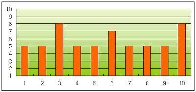

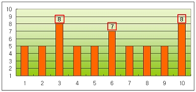

지금 데이터는 이것보다도 훨씬 많은데 다 표시하면 그래프가 너무 보기가 싫고, 알아보기가 어렵습니다 <차트1>을 <차트2>와 같이 값이 7 이상인 계열에만 다음과 같이
표시를 하고 싶습니다.
<차트 1>
<차트 2>
위의 차트에서 계열들을 선택해 보면 아실 테지만, 차트에 도형을 삽입하여 위와 같이 나타낸 것은
아닙니다. 설정하는 방법은 아래 내용을 참고하시기 바랍니다.

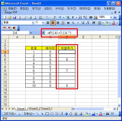

<2> 원본 데이터 중에서 7 이상인 셀을 별도로 표시하기 위해 열을 하나 추가하여 다음과 같이
입력합니다.

<8> 그림과 같이 7 이상인 막대 옆에만 숫자가 표시됩니다.

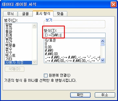

<9> 끝으로, 숫자를 더블 클릭하여 '데이터 레이블 서식' 대화상자를 표시한 다음
그림과 같은 '사용자 지정' 서식을 적용하면 불필요한 값이 나타나지 않게 됩니다.
