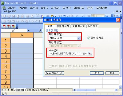

이란 수식으로 대체할 수 있습니다. 다음 과정은 유효성 검사를 설정하는 방법에 대한 것입니다.
<1> 유효성 검사를 적용시킬 범위를 선택합니다.
<2> 데이터 메뉴의 유효성 검사를 클릭합니다.
<3> 데이터 유효성 대화상자의 설정 탭의
제한 대상 콤보박스를 눌러 사용자 지정 항목을 선택합니다.
<4> 하단에 수식 항목이 새로 생깁니다. 그 곳에 다음의
수식을 입력하세요
=LEN(선택된 범위의 첫번째 셀 주소)<=5 |

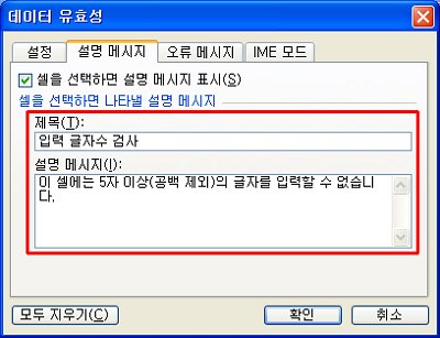

<5> 설명 메시지 탭을 선택한 후 셀을 선택할 때 나타나는
메시지를 달아줍니다. 이 부분은 설정하지 않아도 상관 없으나, 해당 셀에 데이터를 입력하는 사람에게 사전 정보를
전달하고 싶을 때, 사용하시면 됩니다.
제목 : 입력 글자수 검사
내용 : 이 셀에는 5자 이상 (공백제외)의 글자를 입력할 수 없습니다. |

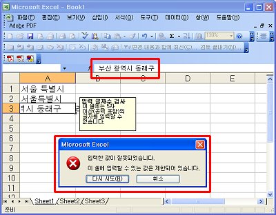

<6> 오류 메시지 탭을 선택한 후, 조건에 맞지 않는(글자수가 5개를
넘어선) 경우 사용자에게 전달할 메시지를 작성합니다.
<7> 모든 설정이 끝났으면 확인 버튼을 눌러 설정을
종료합니다.
<8> 해당 셀에 데이터를 입력해봅니다.
