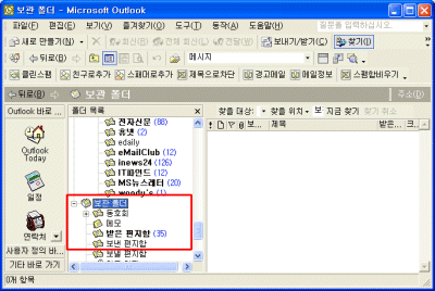

  참고> 자동 보관된 파일 보기
Outlook 2002에서는 오래된 파일을 자동 보관 하려면 파일 메뉴에서 보관 메뉴를 선택한 후 기간과 보관할 폴더와 저장 위치를 지정하면 메시지 자동 보관됩니다. 자동보관 파일은 archive.pst 라는 이름을 저장됩니다.
자동보관된 파일을 확인하려면 파일 메뉴에서 열기-Outlook 데이터 파일 메뉴를 선택한 후 archive.pst 파일을 선택하면 폴더 목록에 자동으로 보관폴더라 표시됩니다.
