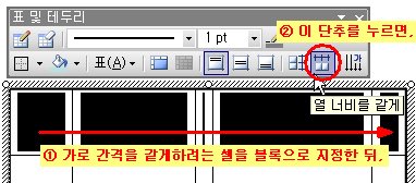

표를 삽입하고 내용을 넣다 보면, 셀의 간격이 흐트러져 이것을 일일이 맞추어야 할 때가 있습니다. 이럴 때 이
기능을 사용하면 편리하게 정렬하실 수 있습니다. 단, 이 기능은 파워포인트 2002 버전 이상에서 추가된
기능이므로, 이전 버전에서는 사용하실 수 없습니다.
이렇게 가로간격이 동일하지 않은 표가 있습니다.

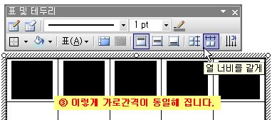

가로 간격을 맞추고 싶은 표의 가로 행을 블록으로 지정하고 [열 너비를 같게] 단추를 누르면 모든
열의 너비를 같게 만들어줍니다.
마찬가지 방법으로, 행 높이도 같게 조정하실 수 있으니 실무에 유용하게 사용하시기 바랍니다.^^
