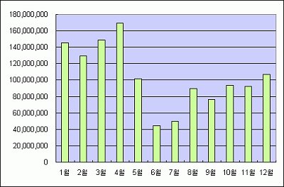

다음은 세로 막대형 기본 피벗 차트입니다.

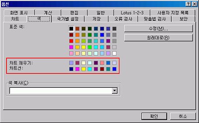

<1> 도구-옵션 메뉴를 클릭한 후, 탭을 클릭해 다음 부분을 원하는 색상으로 지정합니다.
<2> 차트 채우기 색상 8가지는 막대형, 원형, 영역형 등의 차트를 선택할 때 계열 순(왼쪽 -> 오른쪽)으로 지정되는 색상이며, 차트 선 색상 8가지는 선형, 방사형 등의 차트를 선택할 때 표시되는 색상입니다.
<3> 바꾸기 원하는 색상을 선택하고, 수정 버튼을 클릭해 원하는 색상으로 변경한 후, 차트를 확인하면, 항상 변경된 색상으로 피벗 차트가 구성되는 것을 확인해 볼 수 있습니다.

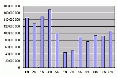

다음은 변경된 피벗 차트입니다.
저는 다소 어두운 색상을 사용했지만, 사용자에 따라 입 맛에 맞는 색상을 선택하면 좀 더 보기 좋은 차트를 생성할 수 있겠죠!
