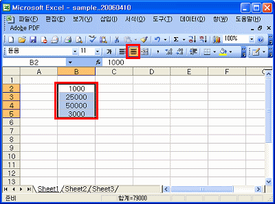

<1> 자리수가 서로 다른 숫자 데이터가 있다고 가정 합니다.
<2> 숫자를 보기 좋게 정렬하기 위해, 셀 범위를 선택하고 서식 도구 모음에 가운데 정렬 버튼을 클릭합니다.

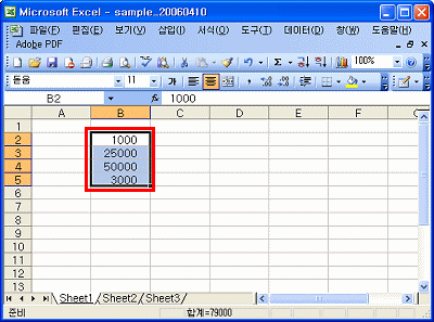

<3> 가운데 정렬이 된 상태에서 오른쪽을 기준으로 재 정렬을 하기 위해 서식-셀 메뉴를 선택하고(또는 바로 가기 메뉴 중 [셀 서식]을 클릭합니다), 셀 서식 대화 상자에서 사용자 지정을 클릭합니다.
<4> 입력된 숫자 데이터 중 가장 긴 데이터의 자릿수만큼 ‘?’ 를 입력합니다.
<5> 가장 긴 숫자의 자리수가 5인 경우 ‘?’(물음표)를 5번 입력하고, 확인 버튼을 클릭하면 다음과 같이 숫자가 가운데에 있으면서 오른쪽으로 가지런히 정렬됩니다.
