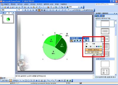

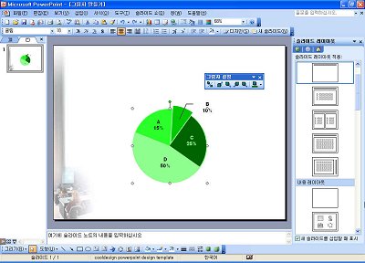

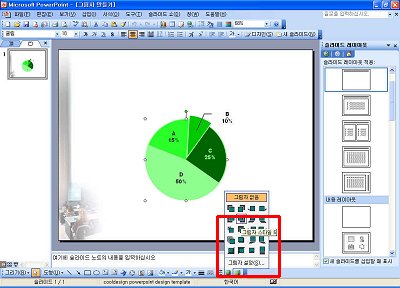

<1> 차트에서 가장 큰 조각을 클릭해서 선택한 후 그리기 도구모음에서 그림자 스타일-그림자 스타일 6을 선택합니다.

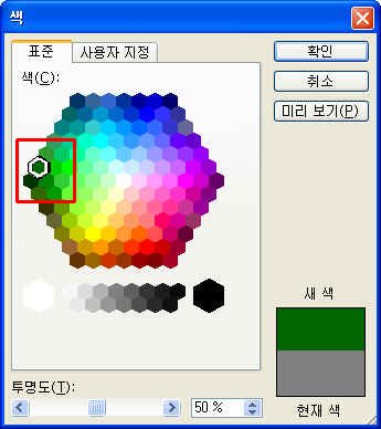

<2> 그림자 설정 도구모음에서 그림자 색짙은 녹색으로 선택하고, 확인 단추를 클릭 합니다.

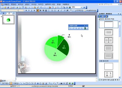

<3> 그림자가 설정됩니다.
<4> 그라데이션과 투명도를 이용해 그림자를 설정하기 위해 그림자 설정 도구모음에서 그림자 설정/해제 버튼을 클릭해 그림자를 해제합니다.

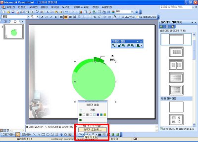

<5> 가장 큰 조각이 선택되어 있는 상태에서 Ctrl + D를 눌러 복제합니다.

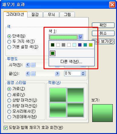

<6> 그리기 도구모음에서 채우기 색 - 채우기 효과를 클릭합니다.

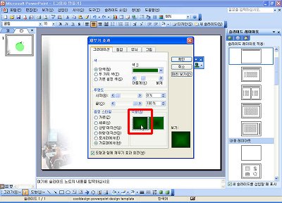

<7> 채우기 효과 대화상자의 그라데이션 탭에서 단색을 선택하고 색1 메뉴에서 녹색을 선택합니다.
<8> 음영스타일에서 가운데에서, 왼쪽을 선택하고 확인을 누릅니다.
<9> 투명도를 끝(100)으로 설정한 다음 확인을 클릭합니다.

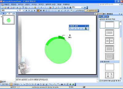

<10> 복제한 타원을 차트를 덮을 수 있도록 크기를 조정합니다. Ctrl+Shift 키를 누른 상태에서 오른쪽 하단의 크기 조정 핸들을 바깥으로 드래그 합니다.

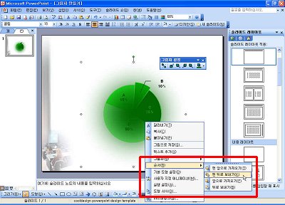

<11> 그림자 개체를 선택한 다음 마우스 오른쪽 버튼을 클릭한 후 순서-맨 뒤로 보내기를 클릭합니다.
<12> 그라데이션이 설정된 타원이 그림자처럼 보여집니다.
