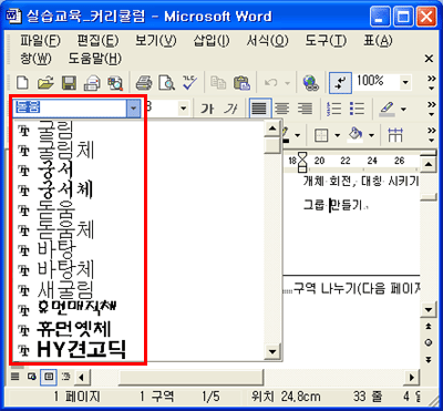

  참고> 실제 글꼴 표시/숨기기
글꼴 목록에 실제 글꼴을 표시하게 되면 글꼴 목록이 보여지는데 시간이 지연될 경우가 있습니다. 이땐 실제 글꼴 표시를 해제해 주면 됩니다.
[이 옵션은 MS-Office의 모든 프로그램에 적용됩니다.]

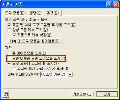

<1> 도구 메뉴에서 사용자 지정 메뉴를 클릭합니다.
<2> 옵션 탭을 클릭합니다.
<3> 글꼴 이름을 글꼴 모양으로 표시 항목을 선택 혹은 해제 합니다.

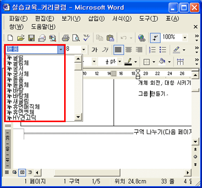

<4> 해제를 할 경우 아래와 같이 표시 됩니다.
