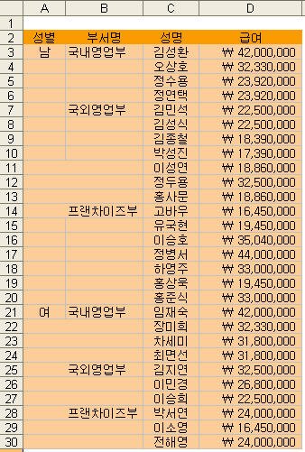

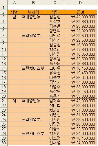

이번 뉴스레터는 이전 뉴스레터와 연결되는 내용으로 테두리를 그리는 VBA 코드를 알아보겠습니다. 아래의
상단 그림과 같이 성별과 부서명이 하나씩만 입력되어 있는 경우에 하단 그림처럼 테두리를 VBA 로 그리려고 합니다.
지면의 제한상 일부 데이터만 예로 든 것이고 실제 데이터는 대량의 데이터입니다.
[변경 전]
[변경
후]

3. 실제 작성한 VBA 코드
테두리 그리기와 전체 테두리 그리기를 하나로 연결해도 되지만 VBA코드의 이해를 돕기 위해 나누었습니다.
Sub 테두리그리기()
For Each 셀 In Range("A3:A30")
If Not IsEmpty(셀.Value) Then
With Range(셀, 셀.Offset(0, 3)).Borders(xlEdgeTop)
* 3행위에 테두리를 그리기 위해 범위를
A3부터 지정합니다.
.LineStyle = xlContinuous
.Weight = xlThin
.ColorIndex = xlAutomatic
End With
End If
Next
For Each 셀 In Range("B4:B30")
* 성별에서 3행위에 테두리를 그렸으므로 범위를
B4부터 지정합니다.
With Range(셀, 셀.Offset(0, 2)).Borders(xlEdgeTop)
.Weight = xlThin
End With
End If
Next
End Sub
