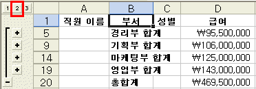

<3> 데이터 목록이 부서별로 정렬되어 표시됩니다. 이제 부분합을 구하기 위해서
셀 포인터는 데이터 목록내에 놓고 데이터메뉴의 부분합 메뉴를 선택합니다.
<4> 부분합 대화상자가 표시되면
그룹화할 항목은 부서로, 사용할 함수는 합계, 부분합
계산 항목은 급여를 선택하고 확인 단추를 클릭합니다.
<4> 부서별로 급여의 합계가
계산되어 표시됩니다.
