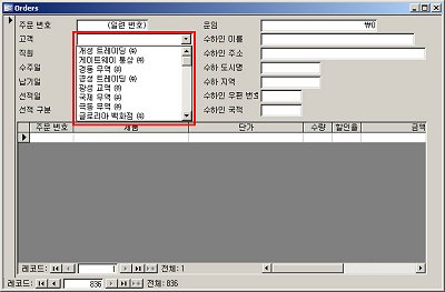

다음과 같은 시나리오를 생각해 보겠습니다. 다음 그림은 주문서에 새로운 주문을 입력하는 화면입니다. 제일
처음에 입력해야 하는 것은 ‘고객’을 입력하는 필드입니다. 신규 고객인 ‘1_테스트고객’이 새로운 주문을
요청했습니다. 그런데 이 고객이 새로운 고객이라면 주문서에 주문을 등록하기에 앞서 ‘고객’ 테이블에 고객 정보를
먼저 입력해야 할 것입니다.

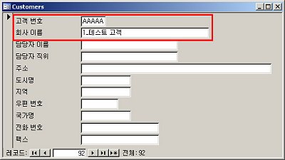

다음 그림은 ‘고객’ 입력 폼에서 새로운 고객 정보를 입력하는 화면입니다. 이 화면에서 신규 고객으로
등록해야 주문서 입력 시 고객을 선택할 수 있습니다.
이제 다시 주문서 입력 화면으로 돌아왔습니다. 이 때, 주문서 입력 화면을 새로 열지 않는다면 ‘고객’을
입력 받는 콤보상자는 새로운 고객정보를 보여주지 않습니다. 이러한 상황은 많이 겪게 되는 일 입니다. 이 때의
일반적인 해결 방법은 현재 주문서 입력 폼을 닫았다가 다시 여는 방법 밖에는 없습니다. 주문서 폼이 새로 열리게
되면 데이터베이스에서 현재 고객의 정보를 다시 불러오기 때문에 괜찮은 해결방법은 되겠지만, 새로운 고객이 등록될 때
마다 입력 화면을 닫고 다시 열어야 하니 매우 불편한 방법입니다.

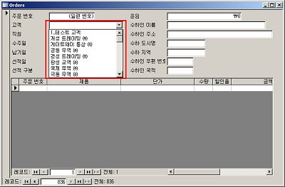

이 때, 바로 가기 키를 이용하면 간단히 해결할 수 있습니다. [F9] 키를 누르면 다음 그림과 같이
‘고객’ 콤보상자에 방금 등록한 새로운 고객이 보이는 것을 확인할 수 있습니다.

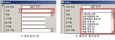

2. [F4] - 콤보상자의 목록 펼치기
콤보상자에 커서가 있을 때, [F4] 바로 가기 키를 누르면 콤보상자의
목록이 펼쳐집니다. 다음 그림은 이러한 예를 보여줍니다.
왼쪽은 보통 상태의 콤보상자입니다. 여기에서 마우스를 이용하여 역삼각형 모양의 버튼을 클릭하면 오른쪽
그림과 같이 콤보상자에서 값을 선택할 수 있게 바뀝니다.
