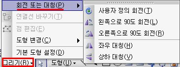

이것을 어떻게 좀 편하게 회전시킬 수 없을까요? 있습니다. 지금부터 그 방법을 소개합니다. 파워포인트의 그리기 도구에는 회전 또는 대칭 메뉴가 있습니다. 이 도구를
사용하면 90도씩 회전시킬 수도 있고, 상하 좌우로 대칭 시킬 수도 있습니다.
메뉴를 분리하면 다음과 같이 분리하여 사용할 수도 있습니다.

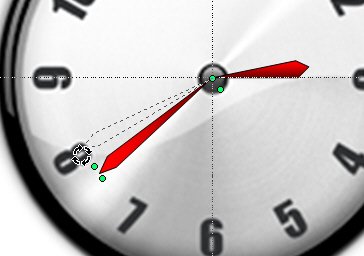

여기서 사용자 정의 회전 기능을 사용하면 회전조정핸들이 아래 그림과 같이 네 개의 점으로 분리되게
됩니다. 그 중 하나를 선택하여 회전시키면 기존의 회전과 같습니다.
그러나 여기서 Ctrl 키를 조합해서 사용하면 네 개의 선택한 회전조정핸들의 반대쪽이
중심축으로 고정되는 것을 보실 수 있습니다.
이 기능을 활용하면 아래 그림과 같이 시계바늘의 중심축을 고정하고 회전시킬 수 있습니다. (단, 중심이 될
끝점이 정확히 꼭지점에 물려 있는 형태여야 가능합니다.)
