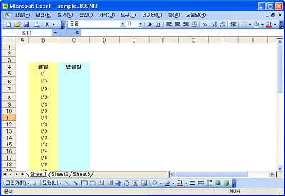

<1> 예제를 다운로드 받은 후 열기합니다.

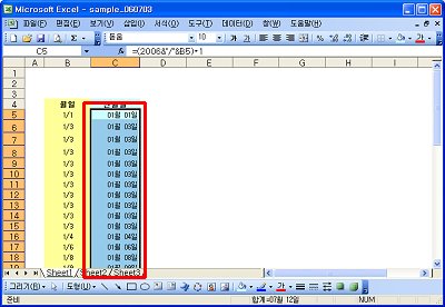

<2> C5셀에 마우스 커서를 클릭한 후 다음과 같은 함수를 입력합니다.
<3> 다음과 같이 날짜 서식으로 변경됩니다.

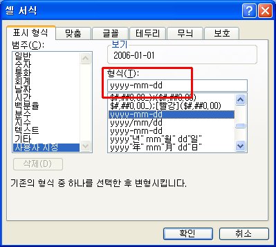

<4> 서식 메뉴에서 셀을 선택합니다. 셀 서식 대화상자가 나오면

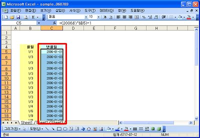

'yyyy-mm-dd' 서식을 지정한 후 확인 단추를 클릭합니다.
<5> 다음과 같이 날짜 서식이 변경됩니다.
