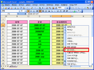

<2> 2번의 기본 데이터를 이용하여 결과를 얻기 위해서 F3셀을 클릭하고 바로 가기
메뉴 중 셀 서식을 클릭합니다.

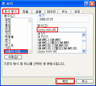

<3> 사용자 지정 대화 상자에서 표시 형식-사용자 지정을 선택합니다.
형식 입력란에 yyyy.mm.dd 라고 입력하고, 확인 단추를 클릭하면 결과와
동일하게 표시됩니다.

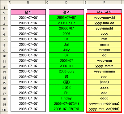

<4> 3번~18번까지의 실습 데이터에 셀 포인터를 놓고 <2>,<3>번의 따라하기 내용을
반복하면서 다음과 같이 형식 입력란에 각각의 서식 기호를 입력하시면 됩니다.
번호 |
날짜서식 |
번호 |
결과 |
1 |
yyyy-mm-dd |
10 |
yyyy-mmm |
2 |
yyyy.mm.dd |
11 |
yyyy-mmmm |
3 |
yyyymmdd |
12 |
aaa |
4 |
yyyy |
13 |
(aaa) |
5 |
mm |
14 |
aaaa |
6 |
mmm |
15 |
ddd |
7 |
mmmm |
16 |
dddd |
8 |
dd |
17 |
yyyy-mm-dd(aaa) |
9 |
yyyy-mm |
18 |
yyyy-mm-dd(ddd) |
