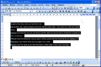

인터넷에 있는걸 복사해서 붙여 넣기를 한 건데요.
단락과 단락 사이의 줄 간격이 너무 벌어져있어서 좀 줄이려고 서식-단락 에서 이것저것 만져봤는데도 단락
사이의 줄 간격만 시원하게 팍 줄어들지가 않네요~ 줄간격 고정으로 해놓고 줄이면 줄어들긴 하는데 너무 찔끔 줄어 들고.. 수치값을 적게 주면 글자가 막 겹쳐지고..전체적인 줄 간격은 놔두고 단락 사이 줄 간격만 딱 한줄 정도 차이
나게 줄이고 싶은데 어떻게 해야 하나요? (궁금이님)

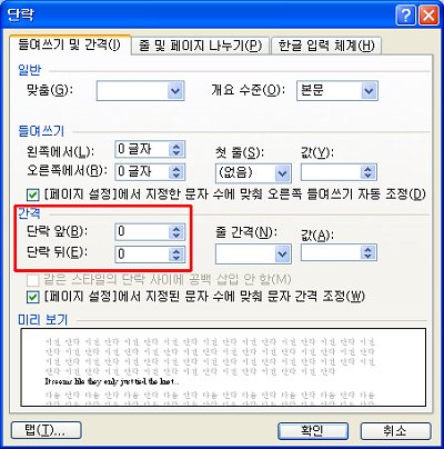

[답변]
서식-단락의 들여쓰기 및 간격 탭에 보시면 간격이 단락 앞, 단락 뒤가 모두 '자동'으로 되어 있습니다. 이를 '0'으로 수정해 주시면 됩니다. html작업 시 줄
간격이 정해져 있기 때문에 임의로 잡아줘야 합니다. 다음에는 붙여 넣기 할 때 편집-선택하여 붙여 넣기에서 '서식
없는 텍스트'로 붙여넣기를 해 보세요. (황정원님)

<1> 다음과 같이 인터넷에 있는 내용을 워드로 복사합니다. 줄 간격이 많이 벌어진
것을 확인할 수 있습니다.
<2> 문서 영역을 전체 선택한 후 서식 메뉴에서 단락을
<3> 단락 대화상자가 나오면 단락 앞, 단락 뒤 입력상자에
'0'을 입력한 후 확인 단추를 클릭합니다.
<4> 다음과 같이 줄 간격이 원래대로 좁혀진 것을 확인할 수 있습니다.
