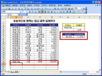

<7> ‘함수 인수’대화상자에서 DSUM과 같이
‘Database'에는 ’입고현황‘이라고 입력하고, ’Field'에는 계산 할
필드인 E2셀을 선택합니다. 마지막으로 ‘Criteria'에는 조건이 입력되어 있는
G2:H4를 범위를 지정한 후 확인 단추를 누릅니다.
<8> DSUM의 값과 DAVERAGE의 값이 계산됩니다. 유동적인 범위에
대한 계산이 이루어지는지 알아보기 위해 데이터베이스의 마지막 레코드에 새로운 데이터를 추가로 입력합니다.
<9> 데이터가 추가되자 DSUM과 DAVERAGE의 값이 변한 것을 볼
수 있습니다. 같은 방법으로 조건에 해당되는 데이터를 삭제하여도 계산 결과가 바뀌는 것을 알 수 있습니다.
