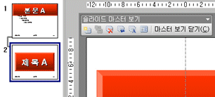

이 슬라이드 미리보기 창에서 마우스 오른쪽 버튼을 눌러 "새 제목
마스터"를 클릭하시면,이 슬라이드 마스터와, 제목마스터가 하나로 연결된 '세트'가 만들어집니다.(연결된 선이
보이실 겁니다.)
이 세트는 문서 전체의 제목과, 문서 전체 본문의 디자인을 미리 설정해 둘 수 있는,
아~~주 요긴한 세트입니다. 제목이 밑에 있다고 해서 잘못된 것이 아닙니다. 다시 강조하지만 이건 슬라이드
마스터이며 제목이 밑에 있는 것은 슬라이드 마스터에 딸린 제목이란 뜻으로 이해하세요.
이 세트에 이해하기 쉽도록 제가 표시를 해 두겠습니다.
슬라이드 마스터에는 빨간색으로 '본문A', 제목마스터에는 '제목A'라고 도형을 삽입하였습니다.
이 세트는 'A세트'가 되겠군요.

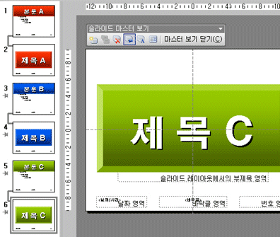

사용하실 수 있습니다. 이제 chapter2를 만들기 위해 B세트를 만들어 보겠습니다. 역시 미리보기 창에서
마우스오른쪽버튼을 눌러 "새 슬라이드마스터"를 클릭합니다.
이제부터는 위에서의 방법과 같으므로, B와 C세트를 만들었습니다.
실제 제안서를 디자인 하실 때는 각 chapter별로 알아서 디자인 하시겠지요.

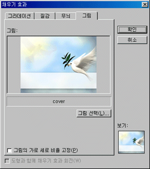

목차페이지(2페이지) 입니다. 미리보기 창의 1페이지를 선택하고 마우스오른쪽 버튼을 눌러 배경을
배경 창이 뜨면, 채우기 효과로 들어가서, 원하는 표지 그림을 적용시키고,
(임의의 사진을 그냥 넣었습니다. 그냥 표지라 생각해 주세요^^;;)
마스터에 삽입된 개체가 필요 없다면 "마스터에서 배경 그림 생략"에
체크하고 '적용'을 누르시면 깨끗한 그림만 배경으로 가져올 수 있습니다. ('모두 적용'을
누르면 안됩니다.)
