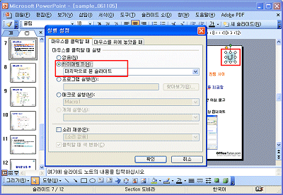

도형을 그리시고 마우스 클릭, 실행설정에서 하이퍼링크를 열어 보시면 마지막으로 본
슬라이드가 있습니다. (아스라이님) |

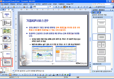

<1> 하이퍼링크를 설정할 슬라이드를 선택합니다.
<2>그리기 도구 모음에서 도형 목록에서 실행 단추 - 돌아가기 아이콘을 선택합니다.
(실행 단추가 아닌 일반 도형을 선택하시는 경우에는 도형을 작성한 후 마우스 오른쪽 단추를 눌러 실행설정-하이퍼링크-마지막으로 본
슬라이드를 선택하면 됩니다.)
<3> 실행 설정 대화상자가 나오면 하이퍼링크-마지막으로 본 슬라이드를 선택한
후 확인 단추를 클릭합니다.
<4> 슬라이드쇼(F5 또는 Shift+F5키)를 실행하여 설정된 단추를 실행해봅니다.
