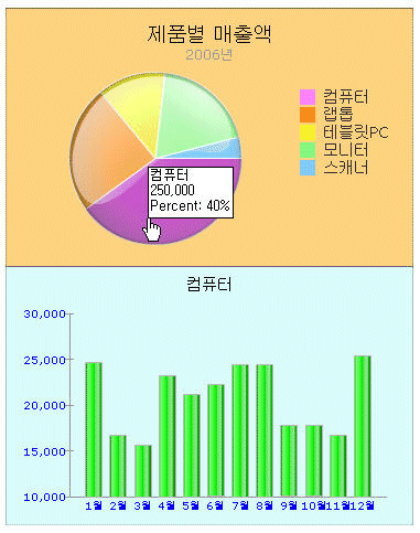

다음의 예제는 엑셀 파일에서 작성한 데이터를 엑셀시우스에서 드릴다운 차트로 작성해서 파워포인트의 슬라이드로 저장하는 예입니다. 완성된 슬라이드를 살펴보겠습니다. 파워포인트의
슬라이드 쇼 상태에서 원형 차트의 각 조각에 마우스를 위치하면 해당하는 조각의 색이 변경되면서 제품명과 매출액이
표시됩니다. 또, 해당 조각을 클릭하면 막대 차트가 해당 제품의 월별 매출액을 표시합니다.

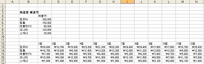

<1> 구체적인 작업을 해보겠습니다. 다음은 엑셀에서 작성된 파일로 제품별의 연간 매출액의 합계와 각
제품의 월별 매출액이 표시된 2개의 표가 작성되어 있습니다.
<2> 엑셀시우스의 작업을 위해 B20부터 N21에 다음과 같이 임의의 한 제품의
월별매출액을 입력합니다.

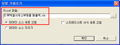

<3> 엑셀시우스를 실행하고 데이터-모델 가져오기 메뉴를 클릭합니다. 표시되는 대화상자에서
엑셀 파일을 지정하면 엑셀시우스로 엑셀 데이터를 스냅샷의 형태로 가져옵니다.

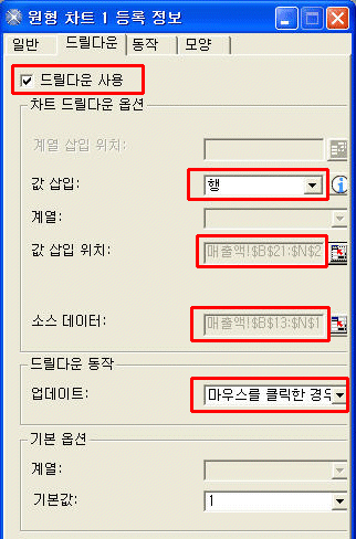

<4> 구성요소 창에서 원형차트 개체를 클릭하고 작업공간에 그립니다. 그려진 원형차트를
클릭하고 등록정보 창의 각 탭에 값을 설정합니다. 일반 탭에서 차트 제목과 원형차트를
작성할 범위로 B5:C9셀을 지정합니다. 드릴다운 탭에서 드릴다운 사용에 체크하고
값 삽입 항목에 “행”, 값 삽입 위치에 엑셀 파일에서 별도로 입력해둔 데이터의 범위인
“B21:N21”, 소스 데이터에 각 제품의 월별 매출액이 입력된 “B13:N19”를
지정합니다. 드릴다운 동작의 업데이트는 “마우스를 클릭한 경우”를 지정합니다.

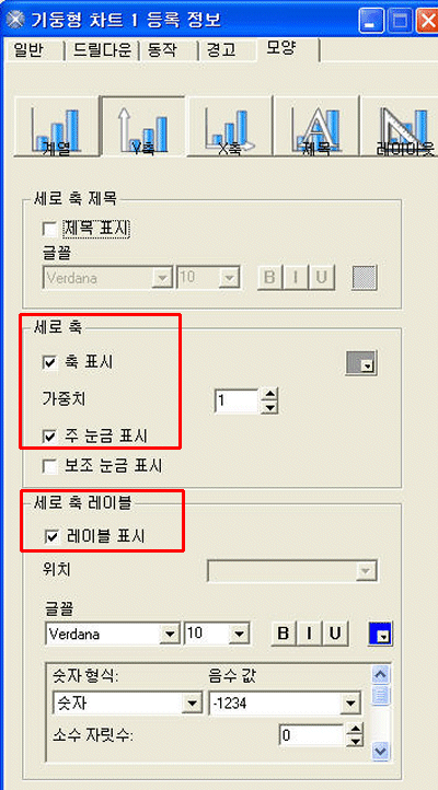

<6> 원형 차트의 아랫쪽에 구성 요소 창에서 기둥형 차트를 선택하고
그립니다. 기둥형 차트의 등록정보 창에서 다음과 같이 지정합니다. 일반 탭에서는 차트
제목과 데이터 범위를 “C20:N21”로 지정합니다. 모양 탭에서 차트의 모양을 멋지게
지정합니다.

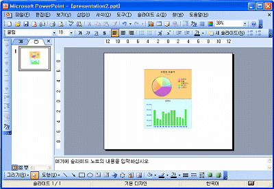

<7> 완성된 엑셀시우스 파일을 파워포인트로 내보내기 위해
(캔버스를
구성 요소에 맞춤) 단추를 클릭해서 작성된 차트들의 작업공간에 여백이 없도록 합니다.
<8>
(파워포인트로
내보내기) 단추를 클릭하면 파워포인트에 새로운 파일이 표시되면서 슬라이드로 작성됩니다.
