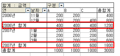

<8> 연 월 집계와 A, B, C 별로 집계가 보입니다. 연의 합계가 없습니다. "연"에 포인터를
두고 더블 클릭합니다. 창이 표시되면 합계를 선택하고 확인을 누릅니다.
<9> 아래와 같은 결과를 얻을 수 있습니다. 피벗 테이블은 특별하게 날짜를 그룹별로 묶는 기능이
있습니다. 숫자는 모두 그룹별로 설정할 수 있습니다. 5단위 10단위 등으로요. 날짜로 된 숫자, A, B, C 의
문자를 그룹 하여 금액을 계산했습니다.
