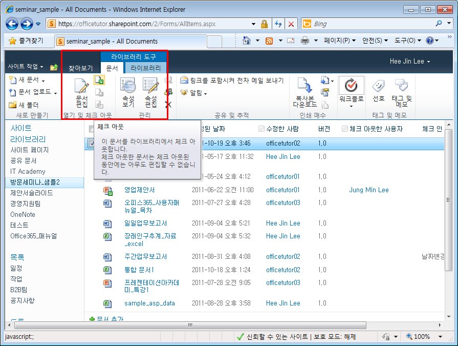

문서 목록이 나타나면 공동 작업을 위한 문서를 선택한 후
라이브러리 도구 - 문서 탭의 열기 및 체크 아웃 그룹에서
체크 아웃 아이콘을 클릭합니다.
<3> '체크 아웃 하려고 합니다.'
라는 대화상자가 나오면 확인 버튼을 클릭합니다.

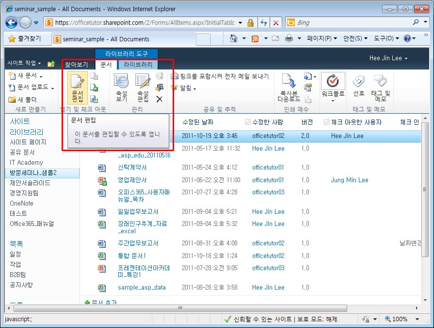

<4> 문서를 선택한 후 라이브러리 도구 - 문서 탭의
열기 및 체크 아웃 그룹에서 문서 편집을 선택합니다.
문서를 체크 아웃 하게 되면 팀 사이트 체크 아웃한
사용자 필드에 사용자 정보가 나타납니다.

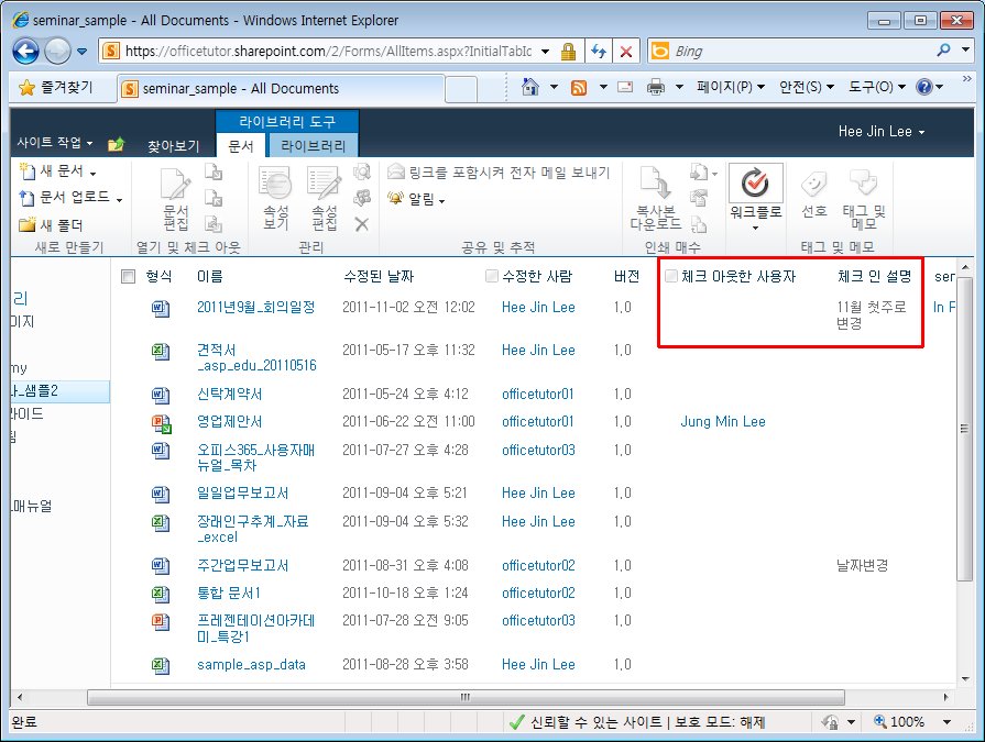

<8> 팀 사이트에 체크 인 설명 필드에 버전 메모한 내용이
표시되고, 체크 아웃한 사용자에는 사용자 정보가 보이지 않게 됩니다.
